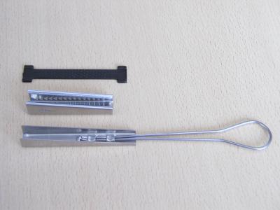

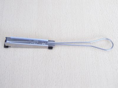

http://shop.nag.ru/c...40.SNR-TCS-FTTH
вроди ниче такой зажим
где на Украине купить такую конфетку? - две недели на неё поглядываю временами :)
для FTTH - такой можно использовать, но там на клине придётся кусачками обкусывать выступающие отливы для того что-бы нормально прижало кабель, да и нефеншуйный изгиб волокна при заведении в клин B) Хотя внешне так - ничё, крепенько смотрится :)
На клине отсоветовали брать данные зажимы для FTTH кабеля и за критичного изгиба. Так что НАГовский аналог пока единственный выход который я нашел.
  В 12.08.2011 в 09:08, Oleg Doneck сказав:
Можно ссылку на кабель?
Потестим в реальных условиях :)

lkg да, этот чудо-зажим Сикам восторга не вызывает. Народ берёт, вешает, но ждёт нового решения.
кабель ещё не выбран, главное условие 1-2 волокна, малогабаритный(FTTH), дешевый, ну и конечно чтобы под него были подвесные крепления для траверс. Кабельможете сами выбрать B)

У нас в конце этого месяца ожидается подобный зажим, но с некоторыми улучшениями. Конструкция нашего зажима сделана таким образом, что кабель равномерно и плотно зажимается по всей длине зажима. А в случае больших продольных нагрузок на кабель при эксплуатации, он не выскальзывает и не повреждается в месте крепления.

На сайте Депса зажим Crosver ASF появился ...
