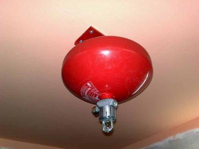

Alex_E 852 Опубликовано: 2009-02-26 20:17:54 Share Опубликовано: 2009-02-26 20:17:54 Ну к этому букету яб еще добавлю, вот такой девайс. Ссылка на сообщение Поделиться на других сайтах

frig 2 Опубликовано: 2009-02-27 08:08:10 Share Опубликовано: 2009-02-27 08:08:10 Ну к этому букету яб еще добавлю, вот такой девайс. а у нас шарик на стене... с фреоном. Ссылка на сообщение Поделиться на других сайтах
Den_LocalNet 1 474 Опубликовано: 2009-02-27 08:35:38 Share Опубликовано: 2009-02-27 08:35:38 а у нас шарик на стене... с фреоном. Дайте линк где можно такие вещи посмотреть/купить.... Ссылка на сообщение Поделиться на других сайтах
frig 2 Опубликовано: 2009-02-27 09:14:17 Share Опубликовано: 2009-02-27 09:14:17 ой не дам. какая-то контора ставила вместе с остальной пожарной сигнализацией. шар диаметром сантиметров 40, в нем фреон под давлением в 200атм, электроклапан, автоматика... думаю что те кто пожарную сигнализацию ставят все в курсе таких вещей. Ссылка на сообщение Поделиться на других сайтах
frig 2 Опубликовано: 2009-02-27 09:20:10 Share Опубликовано: 2009-02-27 09:20:10 не поленился сходил посмотрел http://polyaris.com.ua/imp20.htm вот такой балон делают вот эти http://www.poshuk.com/34188231 ребята. Ссылка на сообщение Поделиться на других сайтах
Marius 316 Опубликовано: 2009-02-27 09:39:06 Share Опубликовано: 2009-02-27 09:39:06 не поленился сходил посмотрел http://polyaris.com.ua/imp20.htm вот такой балон делают вот эти http://www.poshuk.com/34188231 ребята. На сайте этом вирус сидит :-) Ссылка на сообщение Поделиться на других сайтах
frig 2 Опубликовано: 2009-02-27 09:47:19 Share Опубликовано: 2009-02-27 09:47:19 firefox молчит. сайт не мой, так что можно смело отправляться в яндекс через который я эти сайты нашел. баллончик "Модули газового пожаротушения "ИМПУЛЬС - 20" а делает их "БРАНД МАСТЕР ПЛЮС, НПФ, ООО" Ссылка на сообщение Поделиться на других сайтах
Romeshik 144 Опубликовано: 2009-02-27 09:47:50 Share Опубликовано: 2009-02-27 09:47:50 Сколько такое чудо техники стоит?? и на какую площадь расщитано? и сколько лет висит в рабочем состоянии? Ссылка на сообщение Поделиться на других сайтах
frig 2 Опубликовано: 2009-02-27 09:51:27 Share Опубликовано: 2009-02-27 09:51:27 по ссылкам что выше видел порядка 4000 грн. про площать и сколько весит - к спецам. все равно закачивать его я бы сам не рискнул. 200атм не шутка. а висеть он, по идее может столько лет, сколько там будет газ. давление по манометру контролируется, он на боку. Ссылка на сообщение Поделиться на других сайтах
Hanss 1 Опубликовано: 2009-02-27 10:01:42 Share Опубликовано: 2009-02-27 10:01:42 а у нас шарик на стене... с фреоном. ты так не пугай Взамен озоноразрущающих хладонов в автоматических установках пожаротушения применяются Хладоны 125, 227;углекислота СO2 ; аргон Ar; смеси инертных газов. Ссылка на сообщение Поделиться на других сайтах
frig 2 Опубликовано: 2009-02-27 11:00:36 Share Опубликовано: 2009-02-27 11:00:36 ничего страшного в этом нет. когда нам ставили я спрашивал сказали что фреон. просто они могут фреонами называть и хладон тоже. за что купил - за то продал не углекислота там точно, так как на манометре 20Mpa а углекислота - 60-70атм при комнатной температуре. так что точно какая-то гадость а вот какая... надеюсь и не узнать точно никогда. Ссылка на сообщение Поделиться на других сайтах

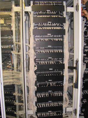

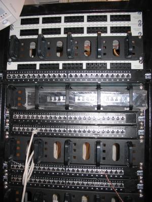

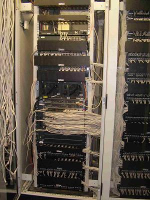

Optik 0 Опубликовано: 2009-02-27 11:57:27 Share Опубликовано: 2009-02-27 11:57:27 Доброго времени мужчины сетестроители, администраторы сетей. Помогите правильно собрать стойку... в стойку будет входить. 1) Два сервера 2 U 2) Сервер 3 U 3) Свич L2 19 " 1 U 4) Шасси с 12 ти конверторов. 3 U 5) Бесперебойное питание 1 U 6) Бесперебойники 2 шт. обычные 7) Монитор 15 " дюймовый. клавиатура и мышь. 8) Свич 1 U 2 шт. 9) ODF 1 U 24 адаптеров SC 10) Точка доступа 1 шт. Стойка находится в углу, над ней кондиционер на растоянии от вверха стойки 30 см. оптические боксы однозначно, на верхние юниты можеш с самого начала стойки УПСы все вниз монитор, клаву, упс, конечно на уровне рук а всё остальное смотри, что бы было удобно работать но есть одно, но! для того что бы "сопли" c пачкордами не весели- ставь организаторы по очерёдно: Например: ОДФ организатор щасси под конвертора организатор свич организатор ну и. т. д. на фотках пример Как правильно размесщать лучше всё добро серверное. Как лучше начать монтировать в стойку оборудование, с чего начинать. Где должены находится лучше оптические линки и сервера? Ссылка на сообщение Поделиться на других сайтах

Alex_E 852 Опубликовано: 2009-02-27 12:24:01 Share Опубликовано: 2009-02-27 12:24:01 Дайте линк где можно такие вещи посмотреть/купить.... Мы свои покупали вот тут. http://www.factor-kiev.com/ Как работает не знаем, тьфу тьфу Но цены вменяемые, закупились, расставили, из расчета на 4 кв 1 штук (но атм обьемом нужно мерять). Сразу скажу не реклама, ком. интереса нет. мы их ИСКАЛИ..... ууууу...., долго Ссылка на сообщение Поделиться на других сайтах
Optik 0 Опубликовано: 2009-02-27 13:53:35 Share Опубликовано: 2009-02-27 13:53:35 Optik, какие-то они мертвые, эти стойки. Один патчкорд торчит, ярко. Хочется посмотреть на рабочие. фотки были сделаны после монтажа сети, перед тестированием СКС, ща попробую чёто нарыть рабочее Ссылка на сообщение Поделиться на других сайтах
Optik 0 Опубликовано: 2009-02-27 14:04:30 Share Опубликовано: 2009-02-27 14:04:30 Optik, какие-то они мертвые, эти стойки. Один патчкорд торчит, ярко. Хочется посмотреть на рабочие. ловите хорошо видно как уложены пачкорды две фотки и рядом пример, как не нужно делать- :-))) Ссылка на сообщение Поделиться на других сайтах
arconas 17 Опубликовано: 2009-02-27 14:18:37 Share Опубликовано: 2009-02-27 14:18:37 ловите хорошо видно как уложены пачкорды две фотки и рядом пример, как не нужно делать- :-))) а на второй фотке что за деверсант с кусачьками? Ссылка на сообщение Поделиться на других сайтах
Optik 0 Опубликовано: 2009-02-27 14:23:50 Share Опубликовано: 2009-02-27 14:23:50 а на второй фотке что за деверсант с кусачьками? да то наши там ребятки чёто колбасят :-) Ссылка на сообщение Поделиться на других сайтах
Optik 0 Опубликовано: 2009-02-27 14:27:03 Share Опубликовано: 2009-02-27 14:27:03 а у нас шарик на стене... с фреоном. ребята такие вещи эффективны в том случае, когда серверная герметично закрываеться. и дым для человека очень вреден. В случае пожара человек попавший под газ, очень сильно может пострадать! Ссылка на сообщение Поделиться на других сайтах
