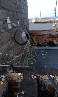

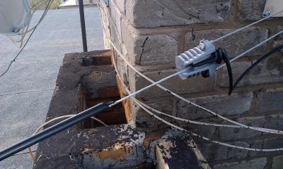

Дядя Рома 155 Опубліковано: 2010-06-23 10:22:23 Автор Share Опубліковано: 2010-06-23 10:22:23 То все равно стремно...., дело в том, что такая шпильна не расчитана на такой вид деформации как растяжение, ну вернее на каждую толщину есть своя нагрузка. А потом, даже если она лопнет, нет страховочной петли, кабель сразу улетит вниз. На мой взгляд, подчеркиваю именно на мой, сделано крайне халтурно, ну и главное небезопасно +1 Ссылка на сообщение Поделиться на других сайтах
Marius 316 Опубліковано: 2010-06-23 10:34:29 Share Опубліковано: 2010-06-23 10:34:29 Подозреваю что Кисов это КС то бишь Киевстар. :-) Выдрано с известной версии Киевстара для монтажников. Ссылка на сообщение Поделиться на других сайтах
Дядя Рома 155 Опубліковано: 2010-06-23 10:44:26 Автор Share Опубліковано: 2010-06-23 10:44:26 Подозреваю что Кисов это КС то бишь Киевстар. :-) Выдрано с известной версии Киевстара для монтажников. Вряд ли. Киевстар такие зажимы не брал. Ссылка на сообщение Поделиться на других сайтах
alex_o 1 194 Опубліковано: 2010-06-23 19:07:03 Share Опубліковано: 2010-06-23 19:07:03 Кхм... я бы не смог спать спокойно, если бы знал что у меня на клинах висит пролет оптики в 200-250 метров, нормальные зажимы, но пролеты больше 50 метров страшно вешать, и то только при подвесе на опоры. У нас есть несколько пролетов по 80-150м на зажимах клин. Но мы перестраховываемся в таких случаях - вокруг ребер зажима делаем дополнительный бандаж сталькой на случай, если зажим таки лопнет. Стальку также крепим в точку крепления дуги зажима. Оно, конечно, на такие длинные пролеты вроде как надо бы крепить на талреп несущий трос, но монтажникам обычно лень заморачиваться . А подкрепленый бандажем пластиковый зажим держит очень неплохо, да и страховка есть. Ссылка на сообщение Поделиться на других сайтах

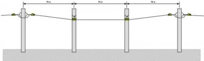

Дядя Рома 155 Опубліковано: 2013-11-04 12:26:58 Автор Share Опубліковано: 2013-11-04 12:26:58 Поднялся вопрос: должен ли фиксироваться кабель в поддерживающем зажиме? Варианты: 1. Должен фиксироваться кабель с тросом, кабель без троса не нужно фиксировать, пусть болтается. 2. Не фиксировать кабеля, пусть болтаются. 3. Зажимать кабель, что бы не ёрзал. Мнения моих знакомых разделились прямопорционально вариантов. Кто из практиков может поделится мыслями? Ссылка на сообщение Поделиться на других сайтах
Schultz 95 Опубліковано: 2013-11-04 12:48:18 Share Опубліковано: 2013-11-04 12:48:18 не фіксувати, хай бігає Ссылка на сообщение Поделиться на других сайтах
Дядя Рома 155 Опубліковано: 2013-11-04 13:00:44 Автор Share Опубліковано: 2013-11-04 13:00:44 А кабель с тросом, тоже не фиксировать? Не протрётся? Ссылка на сообщение Поделиться на других сайтах
Schultz 95 Опубліковано: 2013-11-04 13:08:12 Share Опубліковано: 2013-11-04 13:08:12 вже давно не використовуємо кабель "вісімку") тому для круглого діелектрика краще щоб трохи бігав, щоб випадково не загнуло кабель Ссылка на сообщение Поделиться на других сайтах
berimor 8 Опубліковано: 2013-11-04 16:48:21 Share Опубліковано: 2013-11-04 16:48:21 кабель лан кор пролет 100 метров небольшой снег Ссылка на сообщение Поделиться на других сайтах
_WesT_ 1 016 Опубліковано: 2013-11-04 18:23:12 Share Опубліковано: 2013-11-04 18:23:12 Беда не в кабеле, беда в зажиме Ссылка на сообщение Поделиться на других сайтах
Володя 12 Опубліковано: 2013-11-04 18:49:18 Share Опубліковано: 2013-11-04 18:49:18 (відредаговано) А что Вам мешало вырезать трос? Не понимаю, неужели это так сложно? Вырезал раз и висит вечно Відредаговано 2013-11-04 18:50:13 Володя Ссылка на сообщение Поделиться на других сайтах
Субчик 185 Опубліковано: 2013-11-04 20:24:26 Share Опубліковано: 2013-11-04 20:24:26 Поднялся вопрос: должен ли фиксироваться кабель в поддерживающем зажиме? Варианты: 1. Должен фиксироваться кабель с тросом, кабель без троса не нужно фиксировать, пусть болтается. 2. Не фиксировать кабеля, пусть болтаются. 3. Зажимать кабель, что бы не ёрзал. Мнения моих знакомых разделились прямопорционально вариантов. Кто из практиков может поделится мыслями? ну вот что будет с кабелем если он не закреплен в промежуточном зажиме, а порвется рядом с натяжным зажимом ??? три пролета окажутся на земле, а если промежуточных зажимов 4-5 подряд п.с. в советские времена при приемке построенных воздушных линий связи, проверяющий обрезал провод в пролете если линия "не ушла" то есть провод на промежуточных вязках оставался на месте и линия не провисала тогда линию принимали. Если "ушла" и провода провисли заставляли переделывать и премию снимали. Ссылка на сообщение Поделиться на других сайтах
Дядя Рома 155 Опубліковано: 2013-11-04 21:20:48 Автор Share Опубліковано: 2013-11-04 21:20:48 ну вот что будет с кабелем если он не закреплен в промежуточном зажиме, а порвется рядом с натяжным зажимом ??? три пролета окажутся на земле, а если промежуточных зажимов 4-5 подряд Окажется. Если порвётся. Но тот кто строит линию с поддерживающими зажимами, это понимает. Зато факт экономии зажимов и увеличение скорости монтажа на лицо. Но много ли за последние 5 лет у народа было таких случаев падения кабеля? Стоит ли боятся падения метеорита на свою оптическую магистраль? п.с. в советские времена при приемке построенных воздушных линий связи, проверяющий обрезал провод в пролете если линия "не ушла" то есть провод на промежуточных вязках оставался на месте и линия не провисала тогда линию принимали. Если "ушла" и провода провисли заставляли переделывать и премию снимали. Мне кажется совсем разные технологии и требования к линиям. Ссылка на сообщение Поделиться на других сайтах
Субчик 185 Опубліковано: 2013-11-04 22:17:44 Share Опубліковано: 2013-11-04 22:17:44 Но тот кто строит линию с поддерживающими зажимами, это понимает. Зато факт экономии зажимов и увеличение скорости монтажа на лицо. и в чем разница у поддерживающих зажимов с фиксацией кабеля и без ??? Ссылка на сообщение Поделиться на других сайтах
Shuher 216 Опубліковано: 2013-11-05 03:52:20 Share Опубліковано: 2013-11-05 03:52:20 Мне интересно чтоб в поддерживающем зажиме кабель скользил. Если на него веточка ляжет, лопнет натяжной зажим а не кабель. И пусть он провисает, хоть на земле лежит, лиж-бы не порвался. Ссылка на сообщение Поделиться на других сайтах
logic 523 Опубліковано: 2013-11-05 09:15:12 Share Опубліковано: 2013-11-05 09:15:12 нужно что бы чуть фиксировался в подвесном зажиме Ссылка на сообщение Поделиться на других сайтах
Дядя Рома 155 Опубліковано: 2013-11-05 09:44:04 Автор Share Опубліковано: 2013-11-05 09:44:04 чуть-чуть это как? Туго скользил? Ссылка на сообщение Поделиться на других сайтах
logic 523 Опубліковано: 2013-11-05 17:46:16 Share Опубліковано: 2013-11-05 17:46:16 да. туго скользит Ссылка на сообщение Поделиться на других сайтах
