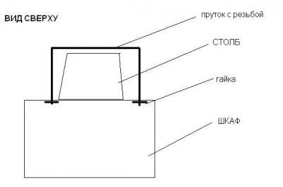

ISP miranet 17 Posted 2009-08-04 10:56:30 Share Posted 2009-08-04 10:56:30 мы все шкафы крепим на прутья. в шкафу БК-330-з1 есть 4 отверстия на задней стенке. они как раз выходит немного шире столба. покупаем два метровых прутка с резьбой диаметром 6-8 мм, загибаем буквой П и получается следуюшее (смотрим рисунок) Link to post Share on other sites
ISP miranet 17 Posted 2009-08-04 11:06:45 Share Posted 2009-08-04 11:06:45 http://local.com.ua/foto/show/173/2/ Вот так получается. lukaa, человек же ясно спрашивает "на столбах",соответственно его интересуют ящики с креплениями на опоры,соответсвенных размеров, а вы что предлагаете, может ему ещё и шкафы под стойки будете предлагать. да, вот на фото оптический узел 4У. там сейчас 24 портовый л2 коммутатор стоит и ОДФ панель и всё прекрасно держится на столбе. очень даже аккуратно. Link to post Share on other sites

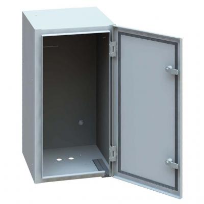

pavlabor 1,978 Posted 2009-08-13 11:28:48 Share Posted 2009-08-13 11:28:48 Дык а фото твоих работ всё же где можно лицезреть? - простой интерес Подымали уже этот вопрос, оказалось что пока у него нет денег стобы построить, но слышал что есть крутые конторы типа киевстара которые могут построить. Вот оригинальный ящик Конечно отверстие сверху нужно чем то заделывать. стоит 90грн, для первичного покрытия очень даже бюджетный вариант. Link to post Share on other sites

dell 21 Posted 2009-08-13 18:58:51 Share Posted 2009-08-13 18:58:51 Подымали уже этот вопрос, оказалось что пока у него нет денег стобы построить, но слышал что есть крутые конторы типа киевстара которые могут построить. Вот оригинальный ящик Конечно отверстие сверху нужно чем то заделывать. стоит 90грн, для первичного покрытия очень даже бюджетный вариант. Ящик можно не вешать на верхотуре самого столба. Можно и возле земли, а в верхнее отверстие вставить пластиковую трубу (д.40-50 мм) и ее поднять на верх столба, в место расхождения кабелей. У нас так КТВ делает. Постараюсь фотки выложить. Link to post Share on other sites
