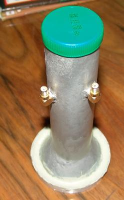

icecybe 35 Опубліковано: 2009-11-24 16:40:17 Автор Share Опубліковано: 2009-11-24 16:40:17 а вот вам и фотка Ссылка на сообщение Поделиться на других сайтах

Андрей Адамович 1 Опубліковано: 2009-11-25 08:46:19 Share Опубліковано: 2009-11-25 08:46:19 в Обшем стал вопрос канала. Выбора между релейками и и радио. Моделей из релеек нашли много из которых некоторые оказались с очень хорошими параметрами. НО всегда есть один НО цена...пипецно большая 13000 за оборудование. плюс еше по 3-4 к$ за внешние антенны и лицензий на скоростя от 50 и больше, грозозашиты поешки и прочие аксесуары. Как раз на тот момент на наши глаза попались и ракеты. Купить их оказалось легко а вот тарелки достать труднее героина. Одну всё-таки удалось найти. Вторую склеили сами. как показывают уровни работает достаточно хорошо. Что и есть подтверждением данный канал с которого сижу. Ну вот конечно же и изображения что же получилось. Оригинал с одной стороны. Наш с другой Как видно с первой уровни достаточно неплохи. Да и настройки надо еше подточить. Сегодня еше появилась прошивка которая решает пробелы на ACK и некоторые важные функций. С ноута удалось загрузить пингами по 50000 на 30мб/с фулл дуплекса. Дальше ноут завис На днях скину фотку. Что за облучатель самодельный? Откуда размеры? Ссылка на сообщение Поделиться на других сайтах
icecybe 35 Опубліковано: 2009-11-25 08:58:28 Автор Share Опубліковано: 2009-11-25 08:58:28 размеров в нете куча. Сделал наш техник. за пару часов. Может продать если надо. Ссылка на сообщение Поделиться на других сайтах

icecybe 35 Опубліковано: 2009-12-01 18:13:36 Автор Share Опубліковано: 2009-12-01 18:13:36 vерсия 2.0b Ссылка на сообщение Поделиться на других сайтах
qso 44 Опубліковано: 2009-12-01 20:53:58 Share Опубліковано: 2009-12-01 20:53:58 Красиво.... А чем это она покрыта.... полностью лужёная? Ссылка на сообщение Поделиться на других сайтах
gsv 52 Опубліковано: 2009-12-02 22:42:39 Share Опубліковано: 2009-12-02 22:42:39 это она на 2-е поляризации? какая цена? Ссылка на сообщение Поделиться на других сайтах
icecybe 35 Опубліковано: 2009-12-02 23:24:58 Автор Share Опубліковано: 2009-12-02 23:24:58 монтажник скидывает как хлеб за 30 $ тем более уровни сами видели что рокет диш что наша версия один ..р, только цена . Метал латунь, собирал из подручных инструментов, коннектора с дохлых точек. Заметили что 5 герц любит больше такой тип коннекторов с кабелями. Ссылка на сообщение Поделиться на других сайтах
