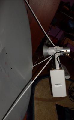

Alver 336 Опубліковано: 2010-01-12 20:58:12 Share Опубліковано: 2010-01-12 20:58:12 В 12.01.2010 в 17:39, icecybe сказав: наверно а нет скорее всего точно тема сбивается с курса. Тут моё решение было в поиске данного линка на 35 км. Удалось поднять линк на 45мб/с рокетами. Выше есть и фотки и настройки. Суммируя 2-3 линка можно получить больше 100мб/с, фулл дуплекс искренне говоря не нужен так как [смотрите фотки] для отдачи есть достаточно и задержек до сих пор [5 месяцев не наблюдалось]. А как Вы суммируете 2-3 линка на рокетах, можно поподробней ? 35 км на рокетах ? Который раз прошу дайте не настройки и фотки, а конкретно данные тестирования канала iperf udp/tcp duplex и flood ping, а также chariot тест например UDP 64 voip G.711 + tcp 10 mbps duplex , значения мин MOS и one way delay, lost data. Поднять плохой линк можно на чем угодно, нужны конкретные измеренные параметры канала связи. У меня такое подозрение что 45 mbps это max и все плавает 10-45 Mbps. Можете предъявить цифры а не фотки ? Ссылка на сообщение Поделиться на других сайтах

datagroup 1 Опубліковано: 2010-04-16 06:31:26 Share Опубліковано: 2010-04-16 06:31:26 В 12.01.2010 в 17:39, icecybe сказав: на 35 км удалось поднять линк на 45мб/с рокетами. Хороший результат, но Airmax не для магистральных линков, а как в плане КСВ изготовленных излучателей? Ссылка на сообщение Поделиться на других сайтах

icecybe 35 Опубліковано: 2010-04-19 16:08:26 Автор Share Опубліковано: 2010-04-19 16:08:26 версия 3.0 финал : оптимально, коротко, красиво. Ссылка на сообщение Поделиться на других сайтах
антоха 55 Опубліковано: 2010-04-19 22:31:03 Share Опубліковано: 2010-04-19 22:31:03 В 19.04.2010 в 16:08, icecybe сказав: версия 3.0 финал : оптимально, коротко, красиво. а есть отдельно фото излучателя? а то с кривым зеркалом как-то не очень смотрится и не особо видно Ссылка на сообщение Поделиться на других сайтах
