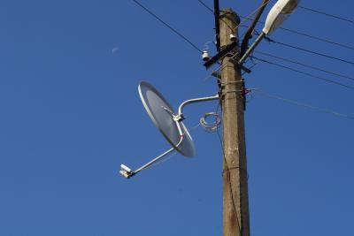

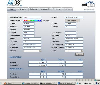

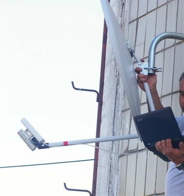

антоха Опубліковано: 19 грудня, 2009 Автор Опубліковано: 19 грудня, 2009 локо в фокусе уже были опробованы) подробности ищите на lan23.ru спасибо, уже нашел, очень интересный вариант ... для тех, кто на lan23 не зарегистрирован, фото выложу сюда расстояние 8 км, loco5, точки зажаты на 10 MHz ...
