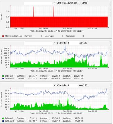

Sanito 129 Posted 2010-02-07 07:53:16 Share Posted 2010-02-07 07:53:16 Потянет действительно как дети в школу: Правда, это в основном колокейшн, простых пользователей может десяток, т.е. pps низкий. Link to post Share on other sites
