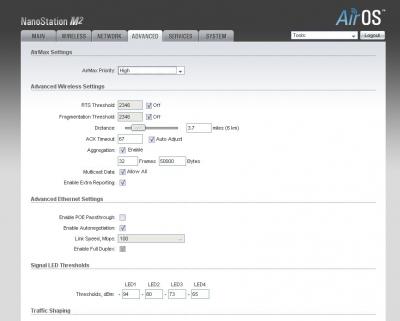

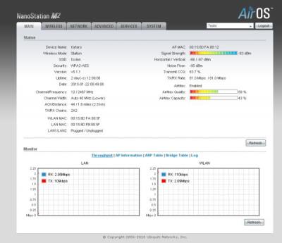

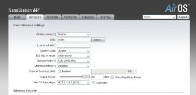

fortero Опубліковано: 9 травня, 2010 Опубліковано: 9 травня, 2010 отключить аирмакс если это линк, поднять ссq увелечением или понижением мощьности и настройкой ACK-timeout! Также зажмите скоростя. Сигналы у вас хорошие, можно выжать больше Пожалуйста по подробней, вот Клиент (Станция) и Сервер (Поинт): Подскажите как какие параметры поменять? Клиент: Сервер: Я так полагаю, на обеих железяках надо это сделать? Если вам не сложно скоординируйте мои действия, буду очень признателен! И если можно можете объяснить значение и природу параметров АэрМакс, CCQ… За ранние спасибо!

fortero Опубліковано: 11 травня, 2010 Опубліковано: 11 травня, 2010 Если перепрошить точку настройки сбросятся на дефолт или нет ? Какую M2? Не собются, вчера перепрошил скорость на 40 процентов поднялась, поправил скорость в настройках и ещё на 20 процентов поднялась, из 1.1, сейчас 2.2 метра в секунду!

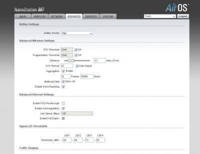

fortero Опубліковано: 11 травня, 2010 Опубліковано: 11 травня, 2010 Вот параметры клиента, точнее Station: Посмотрите, что не так?
b2fshen Опубліковано: 12 травня, 2010 Опубліковано: 12 травня, 2010 Вот параметры клиента, точнее Station: Посмотрите, что не так? Вы пишете, что расстояние 1.8 км, у вас же выставлено аж 6 км. Должно быть выставлено на 25% больше реального, т.е. 2.3 км. Аирмакс в режиме точка-точка можно отключить. Попробуйте также поиграться с мощностью сигнала (+-), чтобы поднять ССQ - он у вас очень низкий.
