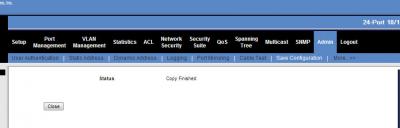

laffytaffy 84 Posted 2010-07-09 16:13:35 Share Posted 2010-07-09 16:13:35 Взяли на тест девайс, сразу бросается в глаза "фича" по умолчанию порты с 1-го по 24-ый потушены, нужно включать в ручную, включаем, сохраняем конфиг, ребутим девайс, прты в дауне неправильно готовим? Link to post Share on other sites
assasinwar 7 Posted 2010-07-09 17:43:30 Share Posted 2010-07-09 17:43:30 Как конфиг сохраняете? write или copy run start? Link to post Share on other sites

laffytaffy 84 Posted 2010-07-10 16:08:53 Author Share Posted 2010-07-10 16:08:53 Нормальный девайс, просто готовить не научились, разберитесь с настройками.. ок, тогда может растолкуете такую петрушку выдержка из SPS CLI reference Default ConfigurationThe interface is enabled. но в реалии интерфейсы по умолчанию выключены кроме g1-g4 Link to post Share on other sites

Sandorik 21 Posted 2010-10-15 20:22:22 Share Posted 2010-10-15 20:22:22 Зайди через телнет и выполни configure console(config)# interface range ethernet e(1-24) console(config-if)# no shutdown exit exit write и твоя проблема исчезнет.. Link to post Share on other sites
rmn 0 Posted 2010-10-16 15:11:05 Share Posted 2010-10-16 15:11:05 Зайди через телнет и выполни configure console(config)# interface range ethernet e(1-24) console(config-if)# no shutdown exit exit write и твоя проблема исчезнет.. ога, только при рестарте команда no shutdown игнорится. Т.к. считается, согласно мануалу на свитч, что по дефолту все порты включены. По крайней мере, у нас так. Точные логи не приведу, но по памяти: Прописываем no shutdown для интерфейсов, сохраняем конфиг, смотрим show running-config, видим их там, радуемся, рестартим свитч, смотрим show running-config и видим, что no shutdown каким-то чудным образом заменены на shutdown. Link to post Share on other sites
