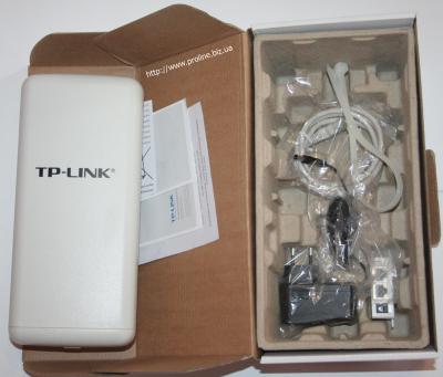

Новый конкурент наносам
http://proline.biz.u.../TL-WA5210G.pdf
Железо интересное. Сомнения как всегда вызывает китайский софт.
Ждём результатов тестирований.

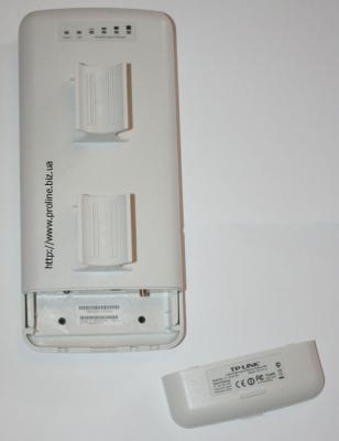

Разрядник не пожалели, возможно, не будет гореть как нанос... Вот микротик бы в такой корпус - цены бы не было.

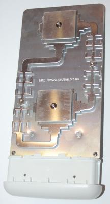

Разрядник это хорошо, и антенка забавной конструкции :)

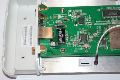

Сетевой чип рилтек это хорошо ремонтировать не дорого если сгорит. Что там за радио чип стоит? наверно тоже рилтек. тогда с софтом проблем не будет вобще линукс туда пойдет. Если цена такого девайса в 40 баксов, то все наносы умерли считай....

по теме: улыблуло наличие "земли". да и сама антенкО интересно сделана. теперь интересует цена вопроса?

Относительно антенки - интересно было бы услышать мнение Hex-а как специалиста.

Да, если его нормально заземлить - будет защита гораздо лучше наноса. Сам риалтек - довольно живучий. А уж если и выбьет - то чип этот не продают разве что в гастрономе :)
По этому вопросу девайсу однозначный плюс.
По радио, я думаю, окажется атерос. И хорошо если так. В понедельник ребята постараются отвлечься от ремонтов и посмотреть точно.
Атерос - линуксу тоже не помеха :D

А так все очень добротно сделано...
И антенна впечатляет....

Ребята дорвались до экспоната :)
Ожидания оправдались: проц Атерос AR2315A
Усилок SE2576L http://www.sige.com/...DST_SE2576L.pdf
Флешка 4 мега S25FL032A http://www.spansion....32A_00_C3_e.pdf (с последовательным интерфейсом, как в бубликах)
Память 16 мег M12L128168A http://www.esmt.com....M12L128168A.pdf
Итого вполне адекватно для сторонних прошивок.
