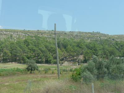

Dragon 13 Опубліковано: 2010-08-27 06:33:49 Share Опубліковано: 2010-08-27 06:33:49 В Турции самый крупный оператор TurkTelecom ставит деревянные столбы кажись из сосны Они стоят вдоль всех трасс Местами, бывают такие кривые или наклоненные что ставят растяжки. Наблюдались такие столбы не только вдоль дорог, а также прямо в центре Анталии Ссылка на сообщение Поделиться на других сайтах
Dragon 13 Опубліковано: 2010-08-27 06:38:05 Share Опубліковано: 2010-08-27 06:38:05 Собственно вот фото ~~~~~~~~~~ ~~~~~~~~~~~~ Ссылка на сообщение Поделиться на других сайтах
