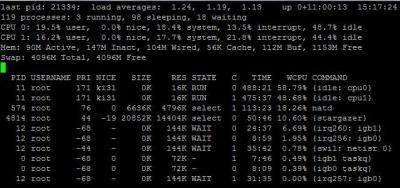

Kucher2 122 Опубликовано: 2010-10-30 12:29:32 Автор Share Опубликовано: 2010-10-30 12:29:32 Не делал пока никаких таблиц, юзерам отпустил канал. Народа щас правда человек 80 (а бывает больше сотни), трафик на закачку около 50Мбит - 4500pps, отдача 15Мбит 3000 pps. Картинка такая вот стала. Пинг стабильно 1мс. Даже когда я tafshow на ИФ запускаю и нагрузка на проц поднимается, потерь пакетов практически нет. Ссылка на сообщение Поделиться на других сайтах

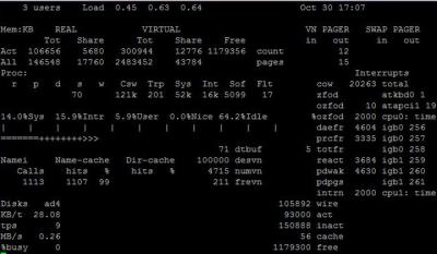

adeep 212 Опубликовано: 2010-10-30 13:51:56 Share Опубликовано: 2010-10-30 13:51:56 посмотрите по systat -vm или по vmstat -i кто у вас все таки кушает прерывания. Ссылка на сообщение Поделиться на других сайтах
Kucher2 122 Опубликовано: 2010-10-30 14:19:48 Автор Share Опубликовано: 2010-10-30 14:19:48 посмотрите по systat -vm или по vmstat -i кто у вас все таки кушает прерывания. Похоже сетевые службы. vmstat -i interrupt total rate irq1: atkbd0 6 0 irq19: atapci1 188466 4 cpu0: timer 90956035 1965 irq256: igb0 134177020 2900 irq257: igb0 100825356 2179 irq258: igb0 2 0 irq259: igb1 110771935 2394 irq260: igb1 134295705 2902 irq261: igb1 2 0 cpu1: timer 90955905 1965 Total 662170432 14312 Думаю таблицы ещё подмогнут, но в общем-то при хорошей загрузке... может такие показатели и приемлемы для такого железа как у меня. Во всяком случае хочется верить, что стало лучше. Сейчас народу прибавилось, 95 онлайн. Тут проскакивала мысль и она видимо верная - о кол-ве сессий. Чем глянуть кол-во сессий? Мне кажется это они. Ссылка на сообщение Поделиться на других сайтах

adeep 212 Опубликовано: 2010-10-30 16:15:14 Share Опубликовано: 2010-10-30 16:15:14 Много прерываний кушают igb. При 100мбитах на systat у igb должно быть прерываний меньше тысячи (на два irq по 800-900 прерываний в секунду). Покажите sysctl dev.igb Пример настроек в /boot/loader.conf: hw.igb.rxd=4096 hw.igb.txd=2048 hw.igb.enable_aim=0 hw.igb.low_latency=2000 hw.igb.ave_latency=4000 hw.igb.bulk_latency=8000 hw.igb.rx_process_limit=1000 hw.igb.fc_setting=0 Будьте внимательны на первых двух параметрах - некоторые сетевушки на значениях в 4096 вешаются. Ссылка на сообщение Поделиться на других сайтах
