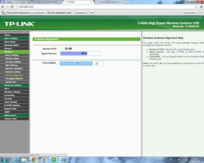

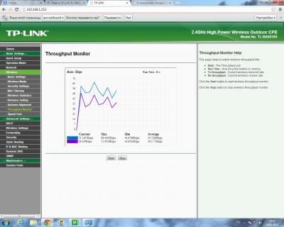

расстояние 3.5км было 8 стало 5! wap2 19-21 dB!!!...я наверно не понимаю :( где wan менять?
... извините но можно более подробную инструкцию!

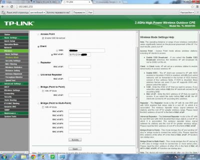

На скільки я зрозумів ви берете інтернет від провайдера через Ві-Фі міст. Так?
Тому 5210 і треба налаштовувати як прозорий міст з WDS.

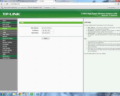

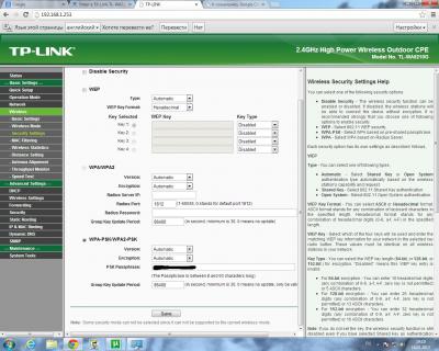

Для цього потрібно, щоб обидві точки були налаштовані в АР режимі, з ІР одного роду (наприклад база:192.168.1.254; клієнт 192.168.1.253), і на клієнті в Вайрелес/ адванчес крім галочки біля SSD чи МАС має стояти галочка на WDS. Тип шифрування ролі не грає, але бажано WPA2-PSK, key: AES на 24 символи ;) . IP які видає провайдер тут ролі не грають, 192.168.1.х будуть поверх них.
Все точки мають з"єднатися, тепер питання звідки беремо інтернет?
1)Якщо це ви хочете роздати свій, то докуповлюємо будь-який роутер (мінімально-оптимальний варіант TP-Link 460, або мінімально-функціональний Mikrotik RB750), налаштовуємо його з будь яким іншим ІР від 192.168.1.х (наприклад 192.168.2.х)і підключаємо 5210 до нього, на другому кінці "моста" (на клієнті) підключаєш комп і все!
2) Якщо це тобі надають інтернет в такий спосіб то просто відключаєш комп до кабеля клієнської точки і все! Якщо є потреба в роздати інтерент ще на кілька компів по хаті, то ставиш теж аналогічно будь-який роутер і роздаєш по хаті.

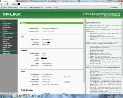

Спасибо огромное все понял! у меня отключен WDS .интернет беру у друга,он просто в городе живет а я на окраине)...поеду к нему и включу WDS,он просто не сможет)...вот как у меня настроена приемная точка....более я не чего не менял
http://www.speedtest.../2440716021.png ...вот моя скорость но в последние время начала просадить в плоть до 0.2!!! неделю назад было 8 не чего не менял!Может просто поставили где-то на пути пушку просто шумит?!.
не один я такой )))

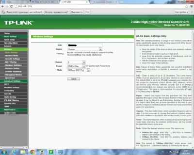

Поексперементуй: спробуй канал змінити і спробуй поляризацію на горизонтальну виставити, в більшості випадків це допомагає!
І щось занадто слабкий сигнал отримує клінтська точка, як на таку відстань?! Може коли зміниш поляризацію то це допоможе, бо мені якраз це допомогло.
Тоді дивно!? якщо обидві точки налаштовані в АР режимі, то ви повинні заходити на обидві точки без проблем!
Комп"ютер на одному з ними ІР?
Роутер де стоїть, вас чи в друга?
