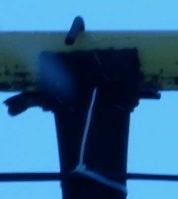

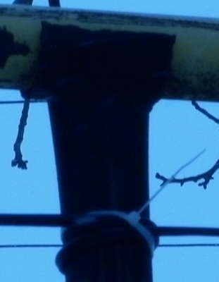

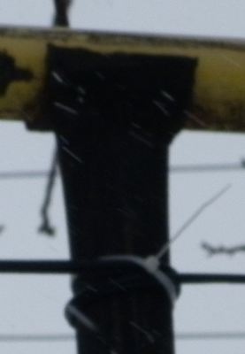

Kostia_1 24 Posted 2011-02-21 15:45:01 Author Share Posted 2011-02-21 15:45:01 Народ свершилось...!!! Та да...!!! Согласование с газовых хозяйством прошло, на удивление, гладко. Честно говоря ожидал худшего. Все можно. Несколько поправок и уточнений. 1) Кабель не должен соприкасаться с трубой. 2) Не лежать на верхней подошве газовых опор (где собственно находиться сама газовая труба) 3) По кабелю должно проходить напряжение не превышающее 12В в постоянном режиме. Вот собственно и все. Это мне торжественно зачитал главный инженер газового хозяйства из какой то свой книжки (что за книга я не уточнял, окрыленный счастьем побег сразу натягивать кабель). Кабель с пятницы висит, глаз радует. Link to post Share on other sites
Rublik 4 Posted 2011-02-21 16:54:55 Share Posted 2011-02-21 16:54:55 как крепил ? Снимок можно глянуть, если не тяжело.И имеет ли значение расстояние между трубой и кабелем.... Можно просто привязать к стойкам ниже на 7-10 см . Link to post Share on other sites
Kostia_1 24 Posted 2011-02-21 21:14:40 Author Share Posted 2011-02-21 21:14:40 Креплени пока временное сделали, на обычных стяжках пластиковых длиной 300мм. Пустили ниже трубы сантиметров до 10. не больше. Просто по человечески закрепить кабель не получилось. Первая причина, сроки поджимали. Вторая, колотун ока, шибко холодно однако было (-15). Мы пока самозажимными хомутами кабель на 40 опорах скрепили то пальцев не чувствовали, да и с лестницами намаялись. Потеплеет что то придумаем для крепления другое. P.S. Натяжку делали так, на одном столбе просто стяжка, а через один столб (опору) один оборот кабеля вокруг опоры. Другим способом натяжки добиться не смогли, правда грешили на пониженную температуру. при которой свойства гибкости кабеля теряются. Link to post Share on other sites

Kitikonti 61 Posted 2011-02-22 08:30:22 Share Posted 2011-02-22 08:30:22 Натяжку делали так, на одном столбе просто стяжка, а через один столб (опору) один оборот кабеля вокруг опоры. Другим способом натяжки добиться не смогли, правда грешили на пониженную температуру. при которой свойства гибкости кабеля теряются. Мне одному кажется что выделенное жирным как то расходиться с здравым смыслом? Будте добры - дайте фото результата, а то я грешным делом уже ужастиков себе представил... Link to post Share on other sites
Kostia_1 24 Posted 2011-02-22 17:03:31 Author Share Posted 2011-02-22 17:03:31 Что не понятного. Кабель экранированный 5-й категории, для наружных работ Одесса кабель. Поддерживаю национального производителя. Link to post Share on other sites
Kostia_1 24 Posted 2011-02-22 17:05:22 Author Share Posted 2011-02-22 17:05:22 Вот фото. Link to post Share on other sites

alex_o 1,194 Posted 2011-02-22 18:07:01 Share Posted 2011-02-22 18:07:01 Kostia_1 , Вы совершили несколько очень больших ошибок. 1. Обводить кабель ВОКРУГ опоры без должного запаса нельзя ни в коем случае! Да даже и с запасом, я бы не стал. Это же частный сектор. Захочет завтра колхозник себе ворота для Камаза забабахать - приедет горгаз и начнет опоры менять и трубу газовую поднимать. Что будете делать? 2. Капроновые белые стяжки у Вас не довисят и до середины лета. Под действием ультрофиолета они становятся хрупкими и ломкими. А тут еще и майские-июньские дождички. 3. Как я понял по фото, у Вас ведь кабель с тросом внутри? Что Вам мешало крепить кабель к опорам его же тросом? И натягивать было бы не трудно, и крепеж был бы надежнее. Напомнить случаи когда спешка оправдана? Ловля блох и понос. В остальных случаях спешка - первоисточник проблем. Link to post Share on other sites
Kostia_1 24 Posted 2011-02-22 18:30:06 Author Share Posted 2011-02-22 18:30:06 1) Это же не частный сектор, а территория предприятия...! Над воротами и всеми мыслимыми въездами и выездами уже труба газовая выгнута в габаритные рамки. 2) Подвес через трос будет сделан весной, да холдно ж блин ребята, я же говорил, что пока этот прогон стяжками закрепили, то руки по цвету аватаров напоминали. 3) По весне сварщик на нужном нам уровне сделает (приварит) шпильки, к которым мы закрепим тросом кабель. Вроде бы все... Link to post Share on other sites
