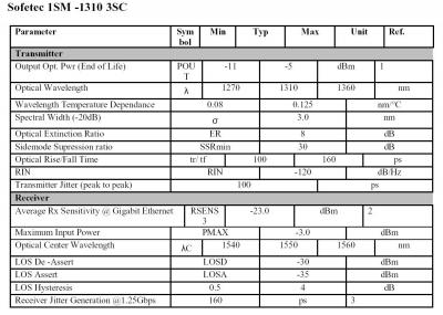

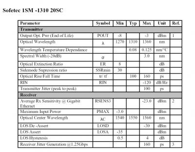

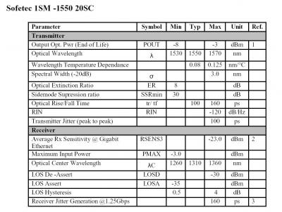

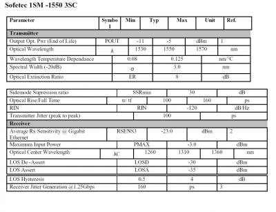

Юрка 91 Опубликовано: 2011-03-18 13:42:31 Share Опубликовано: 2011-03-18 13:42:31 Отсюда видно, что модули на 20 км имеют заявленную мощность, а модули на 3 км имеют избыточную мощность. Это однозначно плюс для модуля на 3км, а никак не минус для модуля на 20 км. Ссылка на сообщение Поделиться на других сайтах
wladd 382 Опубликовано: 2011-03-18 17:02:34 Share Опубликовано: 2011-03-18 17:02:34 Отсюда видно, что модули на 20 км имеют заявленную мощность, а модули на 3 км имеют избыточную мощность. Это однозначно плюс для модуля на 3км, а никак не минус для модуля на 20 км. во первых да, коллега, полностью согласен с вашей точкой зрения, я в своих комментариях придерживался именно этой позиции. Более того - существует классификация модулей, в которой модули на 3км в сущности нонсенс. Ни одна страна мира, кроме стран бывшего СССР, не покупает модули на 3км. С этим видимо и связана маркетинговая программа, превращающая цену на модули 3км в эквивалент мусора. ---------------------------------------- А во вторых хотел спросить,а где это вы такой даташит взяли? Я его когда открыл, почувствовал что "..на родину вернулся.."...))) Предлагаю всем желающим найти хотя бы одно отличие между моим даташитом и даташитом славной компании Sofetec. Лично я не нашел отличий. Пузырь тому кто найдет хотя бы одно. Даже начертания шрифтов, не считая содержимого, буква в букву совпадает. Неужели я украл этот даташит? - Нет! Или может быть наши модули делают на одном заводе? - Нет! Безобразие. Хотя собственно как всегда. Меня улыбнуло...)) Ссылка на сообщение Поделиться на других сайтах
