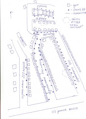

wifi123 4 Опубликовано: 2011-04-13 17:32:15 Share Опубликовано: 2011-04-13 17:32:15 У меня небольшая сеть на вай фае, ну надо от него отказаться. Вопрос следующий есть улица расстояние между дворами 50 метров, клиент почти через каждый двор, изучал вопрос сделать на меди, но очень много проблем. Теперь хочу разобрться с оптикой, подскажите какое оборудование использовать, кто решал такие проблемы и перспективность их? Добавлю схемку которую набрасал, что было понятней, жду оптимальных рациональных решений. Спасибо Ссылка на сообщение Поделиться на других сайтах
lava 23 Опубліковано: 2011-04-13 17:48:19 Share Опубліковано: 2011-04-13 17:48:19 Оптоволокно вішаєте по стовпам, рахуєте на кожен дім по 1 волокну. Активка: Л2 длінк 3000 серія на 24 голови+медік з сфпшкою абоненту. А взагалі треба схема абонентів, які у вас вже підключенні і які мають підключитись. Тоді можна щось конкретніше сказати . Ссылка на сообщение Поделиться на других сайтах
wifi123 4 Опубліковано: 2011-04-13 21:32:49 Автор Share Опубліковано: 2011-04-13 21:32:49 да Вы впринципи всё правильно поняли, схема обычная улица с одной стороны клиенты и сдругой, на улице всего 30 домов по 15 с каждой стороны, если кинуть 24 жильное волокно и оптику клиенту в дом а там медиаконвектор или так не рационально? Ссылка на сообщение Поделиться на других сайтах
valdiszp 0 Опубліковано: 2011-04-14 03:02:11 Share Опубліковано: 2011-04-14 03:02:11 А зачем медик с сфп ? Проще сразу брать обычный медик (сотку). Как один из примеров, в поселке поставте пару ящиков коммутационных (с коммутаторами, например недорогими управляемыми) и от них двухжилкой оптикой в каждый дом (благо двухжилка недорогая ) С ней и с медиками могу поспособствовать. Ссылка на сообщение Поделиться на других сайтах
lava 23 Опубліковано: 2011-04-14 03:37:27 Share Опубліковано: 2011-04-14 03:37:27 А зачем медик с сфп ? Проще сразу брать обычный медик (сотку). Как один из примеров, в поселке поставте пару ящиков коммутационных (с коммутаторами, например недорогими управляемыми) и от них двухжилкой оптикой в каждый дом (благо двухжилка недорогая ) С ней и с медиками могу поспособствовать. На моїй памяті, медік з сфп ні разу не повис. Смисл в двох волоконих медіках, якщо ціна на одно і дво волоконі однакова. Зате у вас збільшуються витрати в 2 раза по волокнам, не раціонально. Ссылка на сообщение Поделиться на других сайтах

fireeli 2 Опубліковано: 2011-05-19 08:43:09 Share Опубліковано: 2011-05-19 08:43:09 А можна проложить оптику с 1–2 волокнами по улице туда и обратно а там где абонент ставить разветвитель и медиоконвектор у абонента? Сколко на одно волокно можна посадить абонентов длинной 1–2 км. И при этом использоват разветвители и соиденительные разьемы? Если это реально. Ссылка на сообщение Поделиться на других сайтах
_WesT_ 1 016 Опубліковано: 2011-05-19 09:03:55 Share Опубліковано: 2011-05-19 09:03:55 А можна проложить оптику с 1–2 волокнами по улице туда и обратно а там где абонент ставить разветвитель и медиоконвектор у абонента? Сколко на одно волокно можна посадить абонентов длинной 1–2 км. И при этом использоват разветвители и соиденительные разьемы? Если это реально. А вы не выпили случаем водочки перед тем как писать такое? По теме. какой разветвитель? На каждого абонента надо волокно. Или же ГеПОН, или же СВДМ. Ссылка на сообщение Поделиться на других сайтах
ipk 4 Опубліковано: 2011-05-19 10:02:30 Share Опубліковано: 2011-05-19 10:02:30 Ставишь сплитер и вперед. Главное чтоб активка вытянула нужное затухание. Ссылка на сообщение Поделиться на других сайтах
_WesT_ 1 016 Опубліковано: 2011-05-19 10:31:06 Share Опубліковано: 2011-05-19 10:31:06 Ставишь сплитер и вперед. Главное чтоб активка вытянула нужное затухание. ))) Вы о каких сплитерах, о каком оборудовании, и о какой технологии? Уточняйте, будьте любезны. Ссылка на сообщение Поделиться на других сайтах

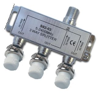

Romeshik 144 Опубліковано: 2011-05-19 12:04:13 Share Опубліковано: 2011-05-19 12:04:13 После прочтения таких сообщений так и хочется чтобы изобретатели изобрели чтото вроде такого :) Вот бы было просто частный сектор оптикой накрыть Прошу прощения - делал в Paint :) Ссылка на сообщение Поделиться на других сайтах
