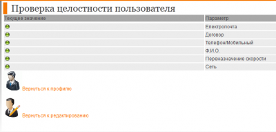

Для исправления таких артефактов и есть модуль проверки целостности.
Если натыкать для всех юзеров автоматом пустых мыл/рилнеймов/телефонов не проблема то с данными нужными для multinet возникает совсем другая картина.
