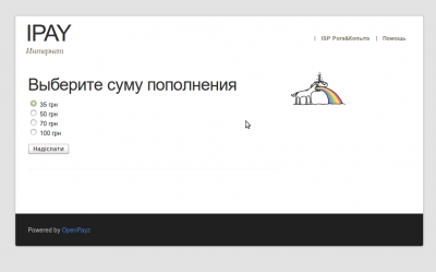

* OpenPayz: модули работы с IPAY оттестированы и работают
* OpenPayz: модуль онлайн платежей Приватбанка - еще не протестирован
* OpenPayz: начаты работы над фронтендом 24nonStop

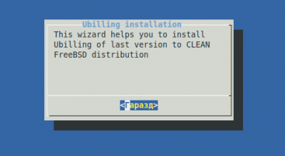

Есть желающие принять участие в тестировании /переписать готовый инсталлер для FreeBSD под свой дистрибутив линукса?
Написал краткое руководство по автоматической установке stargazer+ubilling в варианте "все в одном".
Мануал тут: http://ubilling.net....argazerubilling
Буду рад если кто потестирует.
Если концепт изначально не слишком ущербен - в планах полностью автоматизировать установку в разных комплектациях (просто биллинг/просто NAS/со сборкой софта из портов/установка из бинарных пакетов).
З.Ы. работать может в принципе только на 8.2.
З.Ы.2. если у инсталлера внезапно отрастают руки и он пытается нанести вам тяжелые телесные увечья - извините, это жутко черновой вариант.

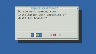

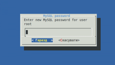

поставил дев-кернел, делаю все по инструкции, теперь оно при сборке зацикливается

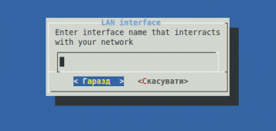

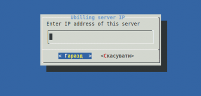

и ещё есть просьба, можно сделать небольшие пояснения к пунктам которые надо заполнять при установке скрипта. не совсем понятно
в первое окошко вводим имя интерфейса на котором висит МОЯ сетка
во втором окошке вводим адресс МОЕЙ сети
в третьем окошке вводим сидр моей сети?
дальше вроде бы все понятно

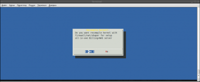

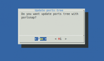

на последний вопрос отвечаем Да если хочу чтобы нас и биллинг был на одной тачке Нет если Нас у меня на другой тачке. я прав?
если окошко это:
то да, в случае внешнего НАСа отвечаем нет - в противном случае будет пересобрано ядро с натами, дамминетами итд, настроен фаер, шейпера и прочие радости нужные для локального НАСа. что в принципе не мешает использовать внешние НАСы.
