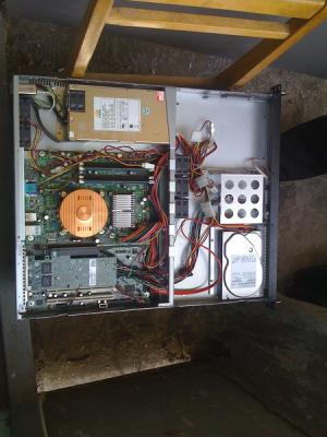

Вот этот сервер кстати без еще двух кулеров, которые стали справа от тех трёх имеющихся (на фотке - под тремя что видны), что вдувают в мамку и процессор:
А у меня наоборот сегодня сложилось впечатление что выл сродни болиду ф1 кулер с 1 тыс об/мин. А еще была пара - один крутил около 6 тыс. об. и около 7 тыс. оборотов, так один выл а второй шумел.
Но по поводу цифр могу немного заблуждаться под вечер рабочего дня) Да и по одиночке я кулера не слушал, всегда на фоне 40-ки блока питания. Завтра открою корпус, перефотаю модели и опишу характер шума.
