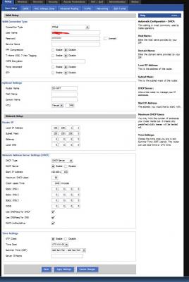

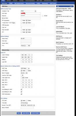

serewka 0 Опубликовано: 2011-11-06 10:05:12 Share Опубликовано: 2011-11-06 10:05:12 Всем привет! Подскажите, пожалуйста, как может происходить блокировка провайдером роутера. До этого было все отлично, стоял роутер Dir_100, но потом провайдер заблокировал и в инет не получается заходить компам, при отдельном подключеннии (на прямую) инет работает. Сначала думал - проблема в роутере, но купил ASUS WL-520GC и проблема таже - роутер в инет выходит, но инет не раздает...( Думал может проблема такая же http://local.com.ua/forum/topic/22143-провайдер-блокирует-роутер/ поэтому сменил прошивку на Асусе на dd wrt, в меню командная строка ввел: iptables -t mangle -I PREROUTING -i vlan1 -j TTL --ttl-set 129 прошивка такая: Firmware: DD-WRT v24-sp2 (10/10/09) micro Но проблема осталась - роутер подлючается как я понимаю, а инет не раздает...(( Подскажите в чем проблема и как ее можно решить. Заранее большое спасибо! П.С. скрины прилагаю Ссылка на сообщение Поделиться на других сайтах

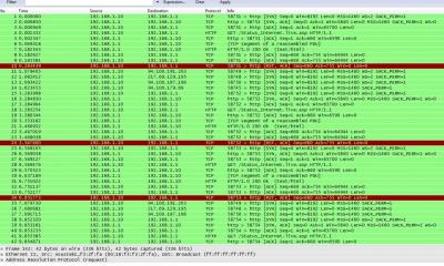

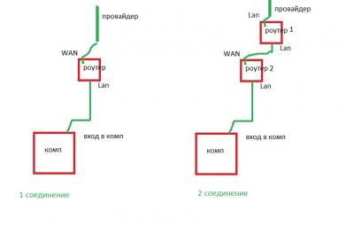

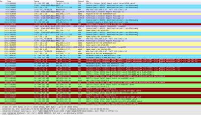

serewka 0 Опубліковано: 2011-11-07 23:40:02 Автор Share Опубліковано: 2011-11-07 23:40:02 Получается очень загадочная история)) прикрепляю скрин и сохранение сканирование спомощью Wireshark Напрямую:рис.3 при схеме 2(рис.1): как видим инет вроде как появился, обычно значек у виде знака восклицания если нету инета, здесь он вроде есть, но на сайты не заходит. Когда включаю сканирование с помощью Wireshark получается вот такая картина (рис.2t)... Ребята, за Wireshark, извините, не разбираюсь что где смотреть...( Может кто подскажет что нужно выложить... Ссылка на сообщение Поделиться на других сайтах
_Maks_ 27 Опубліковано: 2011-11-08 06:04:04 Share Опубліковано: 2011-11-08 06:04:04 А статус у роутера конект? IP получает? Пинг с роутера на мировые сайты есть? Ссылка на сообщение Поделиться на других сайтах
spaul 69 Опубліковано: 2011-11-08 07:01:44 Share Опубліковано: 2011-11-08 07:01:44 Нужно подключиться вообще без роутеров, 1. запустить wireshark 2. Начать прослушивание (capture) 3. Зайти из браузера на любой сайт (или выполнить пинг любого ресурса) 4. Найти в списке пакетов пакет направленый в вашу сторону (src:айпиинтернетресурса, dst:вашайпиадрес), и клацнуть на нем(открыть) 5. В этом пакете просмотреть информацию: Internet Protocol -> Time to live Дальше напишите на форуме, что у вас получилось. Ссылка на сообщение Поделиться на других сайтах

serewka 0 Опубліковано: 2011-11-08 17:32:36 Автор Share Опубліковано: 2011-11-08 17:32:36 spaul все сделал как и писал, вот что получилось, см. скрин Ссылка на сообщение Поделиться на других сайтах
spaul 69 Опубліковано: 2011-11-08 17:44:03 Share Опубліковано: 2011-11-08 17:44:03 Ну что ж, провайдер отдает пакеты с ТТЛ=1. Это значит, что пакет после провайдера может пройти только один хоп, после чего ttl expired. Вам нужно на роутере сделать change-ttl. Я вижу, что Вы изначально это и пытались сделать, но как я уже говорил - Ваш роутер почему то не меняет ttl. Разбираемся дальше: Ваш тип подключения - пппое, соответственно входящий интерфейс на роутере ppp0 (а не vlan1) Потому правило должно выглядеть iptables -t mangle -I PREROUTING -i ppp0 -j TTL --ttl-set 10 Если не заработает - то попробуйте iptables -I PREROUTING -t mangle -d 91.200.232.96 -j TTL --ttl-set 10 Во втором варианте если вам поменяют айпишник, то работать не будет. Ссылка на сообщение Поделиться на других сайтах

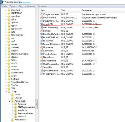

serewka 0 Опубліковано: 2011-11-08 17:45:15 Автор Share Опубліковано: 2011-11-08 17:45:15 Дело не в истечении ттл, а в фильтрации по ттл на стороне провайдера. + 1 роутер между ПК и роутером прова с iptables (к примеру) и вы не попадаете под правило. Это схема2, см скрин или как-то по другому? На компе менял ттл (см. скрин, а также ставил на роутере см. скрин) Ссылка на сообщение Поделиться на других сайтах
