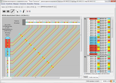

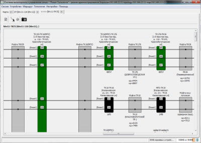

Но вопрос снят, будем теперь рисовать этой программой http://topo.rinet.ru/index.php/features/couplerscheme все легко и автоматизировано
Разгдядывал данную прогу на днях
смущает ежемесечная подписка по 8000 р
и нет поиска  маршрута свободных волокон
в большой и разветвленной кабельной сети становится трудно быстро находить маршрут для проключения волокна между узлами.
(нужна функция поиска маршрута свободных волокон с выводом количества и вариантов прохождения маршрута)
