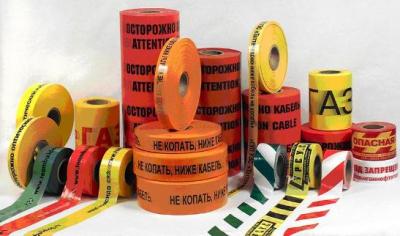

twg 871 Опубліковано: 2011-12-06 17:40:09 Автор Share Опубліковано: 2011-12-06 17:40:09 Ищем не купить, а арендовать. Предварительно озвучивали 300грн./сутки. Какойто укладчик под К700. Марку не знаю. Завтра поедем смотреть. Заодно спросим по чем купить если продают. Советовался с людьми, говорят меньше метра зарывать стремно очень. Еще попутно вопросец: говорят есть какаято лента, которую закапывают на 50% глубины. Где продается не в курсе? и как правильно называется? Ссылка на сообщение Поделиться на других сайтах

flexz 66 Опубліковано: 2011-12-06 18:05:31 Share Опубліковано: 2011-12-06 18:05:31 Ищем не купить, а арендовать. Предварительно озвучивали 300грн./сутки. Какойто укладчик под К700. Марку не знаю. Завтра поедем смотреть. Заодно спросим по чем купить если продают. Советовался с людьми, говорят меньше метра зарывать стремно очень. Еще попутно вопросец: говорят есть какаято лента, которую закапывают на 50% глубины. Где продается не в курсе? и как правильно называется? положите сигнальную ленту( 20-30см после кабеля) которая на кабеля ложится "Осторожно кабель" продается в магазинах там где и кабель,в рулонах. Ссылка на сообщение Поделиться на других сайтах
Кеша 546 Опубліковано: 2011-12-06 18:05:43 Share Опубліковано: 2011-12-06 18:05:43 Ищем не купить, а арендовать. Предварительно озвучивали 300грн./сутки. Какойто укладчик под К700. Марку не знаю. Завтра поедем смотреть. Заодно спросим по чем купить если продают. Советовался с людьми, говорят меньше метра зарывать стремно очень. Еще попутно вопросец: говорят есть какаято лента, которую закапывают на 50% глубины. Где продается не в курсе? и как правильно называется? атраком и ут первичка норматив 1,2м но по факту 0,8 вполне приемлемо. но 1,2м берут только тяжелые кабелеукладчики на гусеничной базе, дорого будет. нужно считать бабулесы, может дешевле раз в 5 лет восстановить порыв, чем рыть на 1,2 лента http://bit.ly/swlbmN Ссылка на сообщение Поделиться на других сайтах
