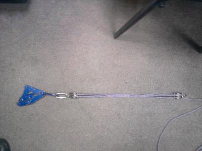

genway 44 Опубліковано: 2012-05-09 17:38:22 Share Опубліковано: 2012-05-09 17:38:22 Вообщем как и обещал второе видео о том как пользоваться лягушкой оно без пояснений но весь процесс видно хорошоhttp://youtu.be/LWyTMDSmo9k Далее на фото вид собраной конструкции натяжителя (полиспаст+лягушка) Довольно удобное приспособление для натяжки кабеля, особенно для сорванных с креплений кабелей. Единственный минус это короткий ход движущейся части устройства. Так как расстояние между губками не большое то зажать кабель потолще не представляется возможным. Отсюда предложение для изготовителя: делать для подвижной составляющей больший ход, что в свою очередь будет позволять губкам роскрываться шире. Ссылка на сообщение Поделиться на других сайтах

Alex_E 852 Опубліковано: 2012-05-09 18:02:48 Share Опубліковано: 2012-05-09 18:02:48 В 09.05.2012 в 17:55, genway сказав: В 09.05.2012 в 17:46, mosya сказав: Ребята я такие пролети руками натягиваю а тут еще 500 грн платить а на 120 м тоже руками будеш надрываться? поставим вопрос иначе, за сколько времени эти 500 грн можно прогулять, пропить, итд П.С. да таки губки там узковато расширяются, потому нам пришлось их болгаркой расточить, чтоб входил трос в оболочке 8 мм Ссылка на сообщение Поделиться на других сайтах
Amet 0 Опубліковано: 2012-05-09 18:08:51 Автор Share Опубліковано: 2012-05-09 18:08:51 Всем спасибо, эта лягушка всего лишь делалась по аналогу советской, если кому надо, чтоб губки раздвигались шире, можно изготовить, но тогда сама лягуха будет чуть больше в размере. Ссылка на сообщение Поделиться на других сайтах
