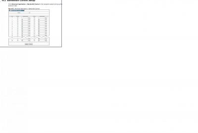

зачем QoS, есть Bandwidth Control, руками на порту, работает железно))

ZYXEL ES-2024A - вроде ничего, но ограничивает скорость QoS-ом.
