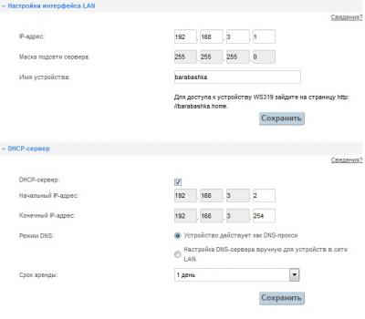

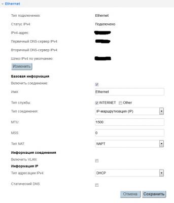

777leon777 0 Опубліковано: 2015-02-04 18:13:57 Share Опубліковано: 2015-02-04 18:13:57 Помогите советом, пожалуйста. Перепрошил дампом киевстаровский роутер, потом обновил прошивку до последней (V100R001C199B013) с оф. сайта. Настроил роутер как на картинках и максимальная скорость через wifi 20Mбит, пробую через кабель те же 20Мбит. Бывает и до 7Мбит падает. Подключаю на прямую интернет, скорость 90Мбит. Настраивал wifi на ноуте (Intel N130) по разному, пробывал установить рекомедованные настройки с сайта Intel - рузультат тот же. В чем причина низкой скорости? Я конечно знал что она будет ниже, но не столько же. Ссылка на сообщение Поделиться на других сайтах
Cvan 3 Опубліковано: 2015-02-05 07:24:00 Share Опубліковано: 2015-02-05 07:24:00 Помогите советом, пожалуйста. Перепрошил дампом киевстаровский роутер, потом обновил прошивку до последней (V100R001C199B013) с оф. сайта. Настроил роутер как на картинках и максимальная скорость через wifi 20Mбит, пробую через кабель те же 20Мбит. Бывает и до 7Мбит падает. Подключаю на прямую интернет, скорость 90Мбит. Настраивал wifi на ноуте (Intel N130) по разному, пробывал установить рекомедованные настройки с сайта Intel - рузультат тот же. В чем причина низкой скорости? Я конечно знал что она будет ниже, но не столько же. Проверьте не мешает ли кто на 13 канале из других роутеров. А потом -смените на канал, который свободный. Ссылка на сообщение Поделиться на других сайтах
777leon777 0 Опубліковано: 2015-02-05 09:59:46 Share Опубліковано: 2015-02-05 09:59:46 Помогите советом, пожалуйста. Перепрошил дампом киевстаровский роутер, потом обновил прошивку до последней (V100R001C199B013) с оф. сайта. Настроил роутер как на картинках и максимальная скорость через wifi 20Mбит, пробую через кабель те же 20Мбит. Бывает и до 7Мбит падает. Подключаю на прямую интернет, скорость 90Мбит. Настраивал wifi на ноуте (Intel N130) по разному, пробывал установить рекомедованные настройки с сайта Intel - рузультат тот же. В чем причина низкой скорости? Я конечно знал что она будет ниже, но не столько же. Проверьте не мешает ли кто на 13 канале из других роутеров. А потом -смените на канал, который свободный. Я проверял свободные каналы и выбрал 13-й как самый свободный. Еще до этого стоял канал "Авто", но скорость была также мала. Ссылка на сообщение Поделиться на других сайтах
