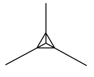

logic 524 Опубліковано: 2012-06-19 14:47:11 Share Опубліковано: 2012-06-19 14:47:11 такой вопросик: есть такая вышка http://www.cqham.ru/ant76_71.htm - 15метров. какой глубины должо быть основание..... и если нету возможности залить бетон - чем можна заменить? Ссылка на сообщение Поделиться на других сайтах
zulu_Radist 857 Опубліковано: 2012-06-19 15:49:42 Share Опубліковано: 2012-06-19 15:49:42 три швеллера Ссылка на сообщение Поделиться на других сайтах
logic 524 Опубліковано: 2012-06-19 16:34:11 Share Опубліковано: 2012-06-19 16:34:11 три швеллера по сколько метров..... может брать сваривать квадратом 4 швеллера с выпуском по 1м и закапывать на 1-1.5м .....а к квадрату уже приваривать/прикручивать вышку Ссылка на сообщение Поделиться на других сайтах
zulu_Radist 857 Опубліковано: 2012-06-19 16:52:49 Share Опубліковано: 2012-06-19 16:52:49 та не выдумывай)) если смотреть на вышку сверху то типа вот так. швелера где-то по 5 метров смысл конструкции - чтобы вышка не опрокинулась и все на швеллера можно и оттянуть секции Ссылка на сообщение Поделиться на других сайтах
logic 524 Опубліковано: 2012-06-19 17:40:25 Share Опубліковано: 2012-06-19 17:40:25 почти так и говорил..... но закапывать ее нужно на сколько метров? + на розтяжки какой трос брать и что в землю закапывать.......... Ссылка на сообщение Поделиться на других сайтах
Enferno 163 Опубліковано: 2012-06-19 18:17:40 Share Опубліковано: 2012-06-19 18:17:40 желательно ложить на битонные плиты(они в любом эпицентре продаются не большие, по 60кг такие) т.к. если швеллер положить чистоганом на землю может пойти эрозия металла, плюс он может просесть на 1-2см, что повлечет за собой ослабление оттяжек Ссылка на сообщение Поделиться на других сайтах
zulu_Radist 857 Опубліковано: 2012-06-19 18:37:47 Share Опубліковано: 2012-06-19 18:37:47 желательно ложить на битонные плиты(они в любом эпицентре продаются не большие, по 60кг такие) т.к. если швеллер положить чистоганом на землю может пойти эрозия металла, плюс он может просесть на 1-2см, что повлечет за собой ослабление оттяжек верно мыслим троса 6-ки с головой Ссылка на сообщение Поделиться на других сайтах
