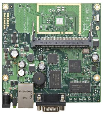

RB411AH - имеет один разъем для радиокарты и один сетевой разъем. Быстрый процессор, который совсем не нужен для работы в качестве точки доступа.

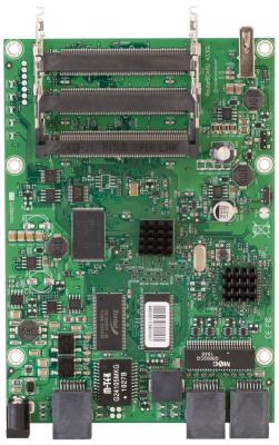

RB433 -
имеет 3 разъема для радиокарты и три сетевых разъема. Самое выгодное устройство для создания точки доступа, ретранслятора, двух секторной базовой станции. Скорости процессора хватает для нормальной работы в любом режиме. Стоит так же, как и RB411AH.

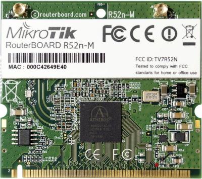

R52n-M - имеет 2 разъема MMCX для работы в МИМО. Обычный усилитель, можно повышать мощность сверх меры, но делать это не нужно. Работает в режимах A/B/G/N, может обеспечивать связь на расстояниях до 50 километров. Рекомендуется для использовании в качестве БС, а так же для клиентов.
Обе эти радиокарты имеют защиту от высокого напряжения на входе. Поддерживают полосы 5, 10, 20 и 40 мегагерц. Но использовать рекомендуется 20. В случае повреждения одного разъема карты грозовым разрядом, если МИМО не используется, можно переключить пигтейл во второй разъем и тем самым дать карте вторую жизнь.

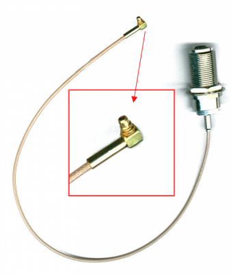

Использовать их можно вот с таким пигтейлом для подключения внешней антенны. Бывают под "большой" и "маленький" разъем.

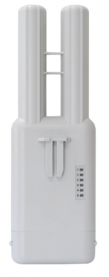

OmniTIK U-5HnD - новое устройство, которое является базовой станцией с 2-мя круговыми антеннами. Работает в МИМО на частоте 5ггц и идеально для использования в качестве БС для клиентов в виде Mikrotik RB/SXT. Содержит в себе коммутатор на 5 портов. Корпус внешнего исполнения, можно размещать прямо на крыше.

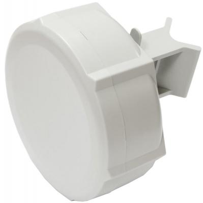

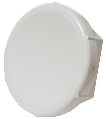

RB/SXT -
бюджетное устройство для работы в 5ггц, в том числе и в МИМО. Позволяет получить скорости около 100 мегабит на небольших расстояниях. Если использовать рефлекторную решетку для него, позволяет устанавливать связь на больших расстояниях. Так же устройство подходит для создания линка точка-точка на небольших расстояниях.

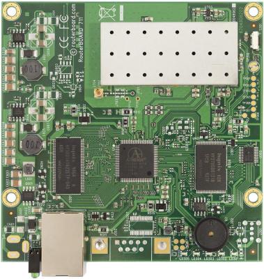

RB711-5Hn-M -
клиентское устройство со встроенной радиокартой диапазона 5ггц. МИМО не поддерживает, максимальная скорость 30-40 мегабит. На сегодняшний момент это устройство использовать не стоит, т.к. есть RB/SXT и Groove.

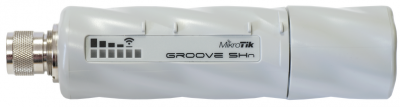

Groove -
клиентское устройство для прямого подключения к внешней антенне 5ггц, максимальная скорость 30-40 мегабит.

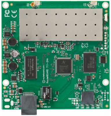

RB711-2Hn -
клиентское устройство со встроенной радиокартой диапазона 2ггц. МИМО не поддерживает, максимальная скорость 30-40 мегабит. На сегодняшний момент это самое дешевое интегрированное устройство с микротиком. При размещении его в антеннабоксе полученная цена решения получается на уровне UBNT. Имеет защиту от статики на антенном разъеме.

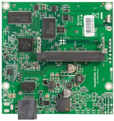

RB411L -
дешевая клиентская плата, вышедшая на замену RB411. С платы убраны редко используемые элементы, поэтому и цена ниже. Картинка и описание тут - RB411L

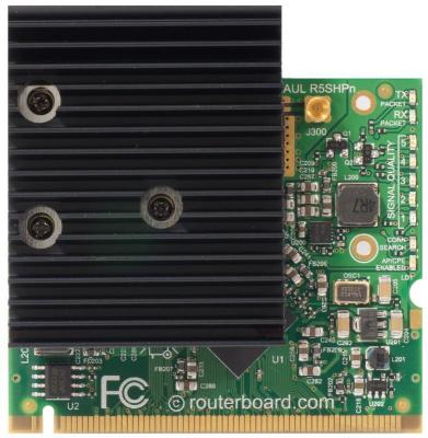

R5SHPn -
новая мощная беспроводная радиокарта для частот 5ггц. Имеет только один канал (MIMO не поддерживает), на плате большой радиатор. Мощность 800mW. Так же куча светодиодных индикаторов, плата в пластиковом боксе будет светиться как новогодняя елка=) Пригодится для очень дальних линков, или если на трассе большие затухания. Картинка и описание тут - http://routerboard.com/R5SHPn

аналог RB/SXT с более узконаправленной антенной 18dBi. Картинка и описание тут - SEXTANT

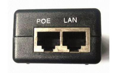

Блоки питания пассивного PoE для микротика. Питание подается по 4-5 и 7-8 парам разъема. В разъем PoE подключается кабель от микротика, в разъем LAN кабелем подключается коммутатор или компьютер клиента.
Рассмотрим блоки питания более подробно.

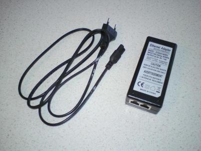

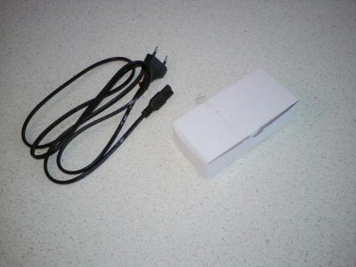

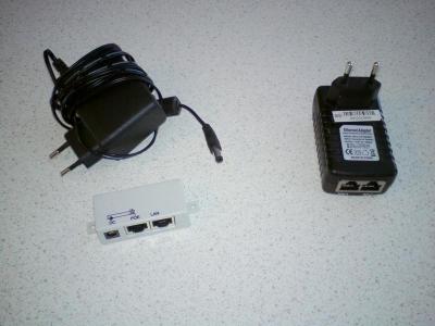

post-4093-0-57979700-1360165772_thumb.jpgpost-4093-0-22964900-1360165788_thumb.jpgpost-4093-0-21214900-1360165760_thumb.jpg

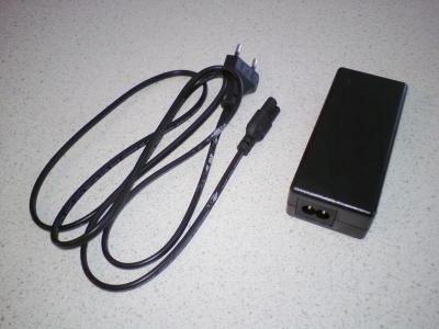

Блок питания 24 вольта 1.6 ампер. Очень хороший блок питания, можно использовать при длине кабеля более 100 метров, но исполнение не очень. Нет заземления. Состоит из самого корпуса БП и тонкого проводка-удлинителя. Проводок этот любит выскакивать из корпуса и плохо держится в розетке. Если подключить его в сетевой фильтр и бросить на пол, очень велика вероятность потери контакта случайными прикосновениями ногами или во время "передергивания" проводов. Такой БП нужно располагать в месте, защищенном от случайного прикосновения, например в настенном ящике.
Так же есть разновидность блока питания с длинным шнурком, втыкающимся в PoE ижектор. Из минусов - высокая вероятность потери контакта при случайном ворошении проводов. Так же этот лишний провод нужно скручивать, что может привести к переламыванию. Такие блоки питания идут обычно 24 вольта 0.8 ампер. Подходят при использовании до 70-80 метров.
Так же на этом фото приведен стандартный блок питания. Корпус "все в одном". Втыкается в розетку, в него втыкаются провода и все работает. Вероятность потери контакта при случайном прикосновении самая низкая. Выпускаются 12 вольт 1 ампер (до 20 метров), 18 вольт 1 ампер (до 40 метров), 24 вольта 0.75 ампер (до 60 метров).

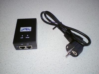

Есть еще блоки питания от UBNT, содержащие в себе кнопку удаленного сброса. Но для микротика эта кнопка не работает. Имеют напряжение 24 вольта при токе 1 ампер. Работают на длине до 80 метров. И что важно - имеют вилку с заземлением. То есть вы можете подключить устройство на крыше экранированной витой парой FTP, обжать ее коннектором с железным ободком, тем самым обеспечив заземление экрана витой пары через заземление, имеющееся в розетке. Тем самым можно повысить устойчивость сетевых портов устройств к повреждению во время грозы.
