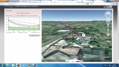

127.0.0.1 1 Опубликовано: 2012-04-09 17:34:58 Автор Share Опубликовано: 2012-04-09 17:34:58 Ну в общем как то так: Ссылка на сообщение Поделиться на других сайтах

антоха 55 Опубликовано: 2012-04-09 19:04:21 Share Опубликовано: 2012-04-09 19:04:21 мое мнение - отсутствие чистой зоны френеля из-за перекрытиями другими зданиями, т.к. судя по скринам линк идет через город, а здания могут быть высокими по пути ... красная линия как раз говорит о отсутствии возможности построить линк, высоты были заведомо изменены на большие, потом только появилась синяя линия? и вообще, в бинокль хоть смотрели в сторону второй точки? Ссылка на сообщение Поделиться на других сайтах
127.0.0.1 1 Опубликовано: 2012-04-09 19:13:43 Автор Share Опубликовано: 2012-04-09 19:13:43 Я так понял что скорее всего придется делать мачту около 10 метров. Если в калькуляторе ставим не более 7м на второй точке то получается картинка которую я выложил выше. Вот как я понял должно быть: most.bmp Ссылка на сообщение Поделиться на других сайтах
127.0.0.1 1 Опубликовано: 2012-04-09 19:16:48 Автор Share Опубликовано: 2012-04-09 19:16:48 мое мнение - отсутствие чистой зоны френеля из-за перекрытиями другими зданиями, т.к. судя по скринам линк идет через город, а здания могут быть высокими по пути ... красная линия как раз говорит о отсутствии возможности построить линк, высоты были заведомо изменены на большие, потом только появилась синяя линия? и вообще, в бинокль хоть смотрели в сторону второй точки? Смотрели. Кроме озер и частных домов ничего нет. Ссылка на сообщение Поделиться на других сайтах
elektron6 10 Опубликовано: 2012-04-09 19:25:39 Share Опубликовано: 2012-04-09 19:25:39 Так частный дом уже метров 7 от земли (одноэтажный) + земля круглая = о какой видимости с 7 и даже 10м можно говорить. Я себе на 2 км смотрел, тем более одна точка на горке и то пришлось бы точку не ниже третьего этажа поднимать.А с моей стороны при полном отсутствии домов - на 7м Ссылка на сообщение Поделиться на других сайтах
