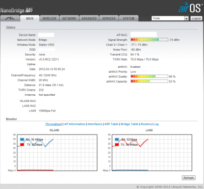

GoGo 2 Опубліковано: 2012-04-10 16:59:27 Share Опубліковано: 2012-04-10 16:59:27 Для неверующих Реально работающий линк построенный на спор. Расстояние - 35 Км!!!! Оборудование - Ubnt NanoBridge M5-G25 Мощность - 21 дуб Трафик - 15-20 мбит Эфир чистый, Высоты хорошие (зона Френеля тоже) Так что все возможно, и лепить на 14 км в 5 Ггц, 30-е антенны это нонсенс. Хотя есть исключения. Ссылка на сообщение Поделиться на других сайтах
XRuslen 0 Опубліковано: 2012-04-10 20:21:49 Share Опубліковано: 2012-04-10 20:21:49 Для неверующих Реально работающий линк построенный на спор. Расстояние - 35 Км!!!! Оборудование - Ubnt NanoBridge M5-G25 Мощность - 21 дуб Трафик - 15-20 мбит Эфир чистый, Высоты хорошие (зона Френеля тоже) Так что все возможно, и лепить на 14 км в 5 Ггц, 30-е антенны это нонсенс. Хотя есть исключения. а то тут доказуют всем что бридж 50 мб, не осилит.осиливает. Ссылка на сообщение Поделиться на других сайтах
