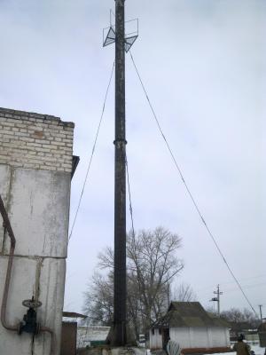

Hubbs 0 Опубліковано: 2012-04-17 09:28:35 Share Опубліковано: 2012-04-17 09:28:35 я вот как делал Ссылка на сообщение Поделиться на других сайтах

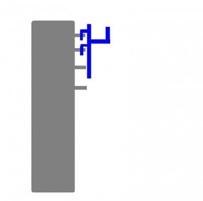

антоха 55 Опубліковано: 2012-04-17 13:49:48 Share Опубліковано: 2012-04-17 13:49:48 В 17.04.2012 в 13:18, NETOS сказав: Можно вашу мачту в трех местах к лестнице прикрутить. думаю нормальное решение. Мне как-то делали крепление для трубы, на которой была лестница. Сейчас попробую набросать для понимания принципа. Вообщем вставлялось такое крепление сверху своими Г-образніми зацепами на железные части П-образных креплений лестницы и под своим весом удерживало всю конструкцию, без всяких там прикручиваний. На синее крепление можешь лепить любую антенну, вверх поднять и вставить нужно только ... Ссылка на сообщение Поделиться на других сайтах
