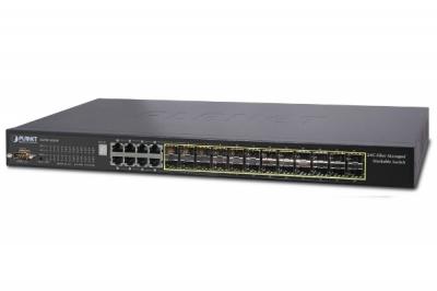

Planet SGSW-24240
Стоят такие два в стеке. Проблем ещё с ними не было, только прошивку надо ставить старую с оф. сайта, с новой по отзывам были проблемы
Также знакомые юзают их
Из того что не понравилось. Разваливался стек за 4х свитчей 2 раза(за 3 месяца). И то что при добавленииизменении вланов порты переставали передавать пакеты на пару сек.
норм свитч, порты работают как сотки без проблем

Стоят в стойке 3 шт.
Работают без особых проблем.
Из замеченного :
Если поставить в авто, то
Модуль 1Г заведется на 1Г
Модуль 100М заведется на 100М
Если поставить вручную , то после рестарта по питанию 1Г модуль на 100М может не завестись.
Нужно задисаблить и снова включить.
1Г вроде нормально подымались.
Вланы не используем, на остальное нареканий -нет.

Я в настройках порта перевожу на 100 мбит, модули все гигабитные, а с другой стороны медик или сфп когда как)
С виланами работает нормально, у нас каждый порт свой вилан
Иногда при добавлении вланов вообще перестает пинговатся и теряется управление, хорошо хоть пакеты бегают. Приходится перегружать в ручную.
Если в одном порту несколько вланов, то unteg может быть только 1-й влан
п.с. ну а в остальном все нормально и цена радует
Вот как раз в такой ситуации после пропадания питания порт вообще не поднимался. (хотя если быть точнее, то не всегда подымался)
А если в авто и модуль 100М - то ни разу не замечал.
Гиговые в авто тоже всегда поднимаются.
Нужно сразу перешивать прошивкой 1.5b101019. А так в целом нормально, в стеке и без стека работают нормально. порты переключаются и в 100Мб и в 1Гб
