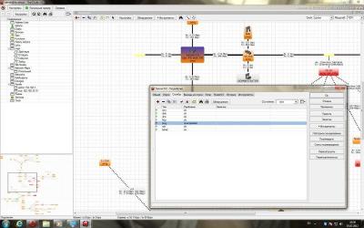

Miki Опубликовано: July 5, 2012 at 07:39 Опубликовано: July 5, 2012 at 07:39 помогите решить проблему не знаю в чем она заключаеться, короче говоря все службы у дуды работают а "пинг" нет, стоит Windows 7x64, до переустановки все нормально было, сделал бэкап, и поднял настройки после переустановки, брандмауэр выключил не помогло((( жду ваших советов
Miki Опубликовано: July 5, 2012 at 15:25 Опубликовано: July 5, 2012 at 15:25 если кто отзоветься напишите пожалуйста на мыло: 7777777.miki@mail.ru спасибо
djomin Опубликовано: July 5, 2012 at 15:55 Опубликовано: July 5, 2012 at 15:55 А с микротика все пингуется?
Miki Опубликовано: July 6, 2012 at 16:57 Опубликовано: July 6, 2012 at 16:57 да, все пингуеться с микротика, вопрос решил, ответ нашел на буржуйских сайтах, надо было у семерки отключить UAC
Miki Опубликовано: April 17, 2013 at 13:30 Опубликовано: April 17, 2013 at 13:30 всем привет! на этот раз установил 8-ку, команда пинг в дуде не работает, отключение UAC не помогло, есть идеи? все остальные службы http, ssh и т.д. работают
Miki Опубликовано: April 18, 2013 at 09:31 Опубликовано: April 18, 2013 at 09:31 с Windows 8 проблема также решена, надо запускать дуду от имени администратора
