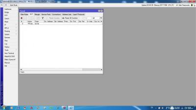

4art Опубликовано: 9 июня, 2012 Опубликовано: 9 июня, 2012 выложите что и как настроенно ? может там куча правил фаерволла, а еще лучше бы / system reset-configuration Y

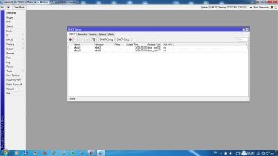

viktorrc17 Опубликовано: 9 июня, 2012 Автор Опубликовано: 9 июня, 2012 выложите что и как настроенно ? может там куча правил фаерволла, а еще лучше бы / system reset-configuration Y Мои настройки. Можит ещо чтото нужно выложу. Сбрасывать не хочется, так как прийдется прописывать все ip и MAC в HDCP Server.
DeS-X Опубликовано: 9 июня, 2012 Опубликовано: 9 июня, 2012 Сбрасывать надо таким образом, заходишь system - reset-configuration ставишь галочку Keep User Configuration, и жмешь Reset Configuration микротик сам сохранит всю конфигурацию железа и потом сделает сброс и заново установит весь конфиг, что был перед reset

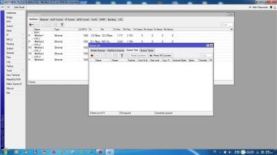

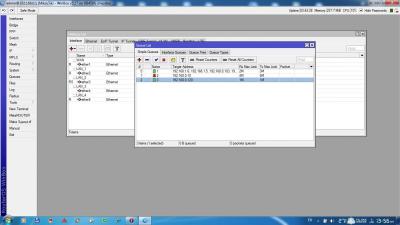

max_m Опубликовано: 9 июня, 2012 Опубликовано: 9 июня, 2012 Первое изображение покажи вкладку (tree)!!! Возможно бок там.
viktorrc17 Опубликовано: 9 июня, 2012 Автор Опубликовано: 9 июня, 2012 Первое изображение покажи вкладку (tree)!!! Возможно бок там.

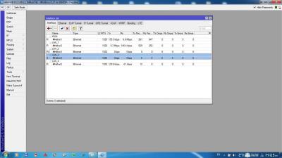

viktorrc17 Опубликовано: 9 июня, 2012 Автор Опубликовано: 9 июня, 2012 Складывается впечатление, что проблема в провайдере. После того времени как выложил скрины, скорость в норме . Отдача была 0,8-1,2 Так ещо и сосед жалуется, что инет работает с провалами, скорость есть, а с онлайн игры часто выбрасует из-за поднимания пинга. Раньше такого не наблюдалось. И ещо, можит кто подскажит как в winbox закрепить окно Interface List. Чтобы при каждом открытии winbox не открывать Interface List. Всем большое спасибо!!!
yri Опубликовано: 10 июня, 2012 Опубликовано: 10 июня, 2012 И ещо, можит кто подскажит как в winbox закрепить окно Interface List. Чтобы при каждом открытии winbox не открывать Interface List. Дык достаточно просто не закрывать его в винбокс и при откритии оно будет там же
viktorrc17 Опубликовано: 10 июня, 2012 Автор Опубликовано: 10 июня, 2012 И ещо, можит кто подскажит как в winbox закрепить окно Interface List. Чтобы при каждом открытии winbox не открывать Interface List. Дык достаточно просто не закрывать его в винбокс и при откритии оно будет там же В том то и дело. В RB411AH оно остается. А в RB450G открывается пустой WINBOX
