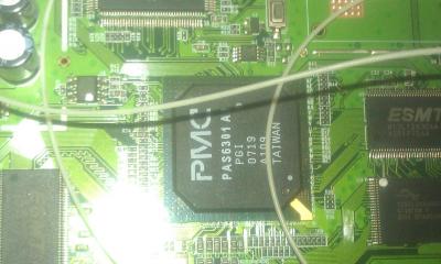

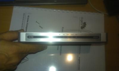

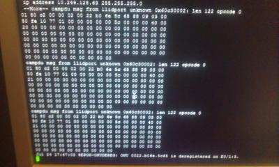

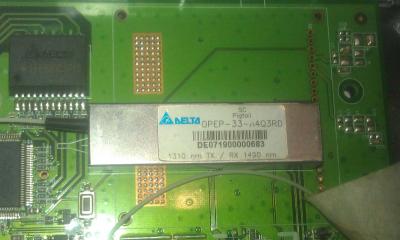

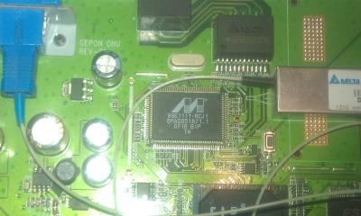

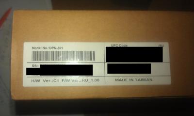

только что длинк проверил DPN-301

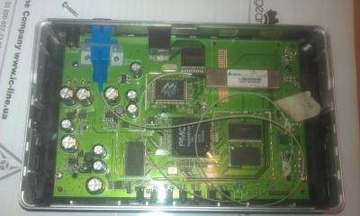

Он увалил ОЛТ в корку) Представляю себе вредителя который дома иногда балуется подключением такого длинка в сеть)
кишки:
post-4093-0-17348900-1376244166_thumb.jpgpost-4093-0-50492400-1376244184_thumb.jpgpost-4093-0-33801500-1376244610_thumb.jpgpost-4093-0-21534200-1376244634_thumb.jpgpost-4093-0-54212300-1376244683_thumb.jpgpost-4093-0-48528900-1376244699_thumb.jpg
Надо сообщать bdcom-овцам. Это серьезная проблема, вобщем-то.
поправка, олт таки продолжил функционировать, но постоянно хлам летел в консоль из кучи цифр хаотично размещенных на экране
