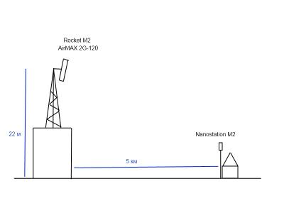

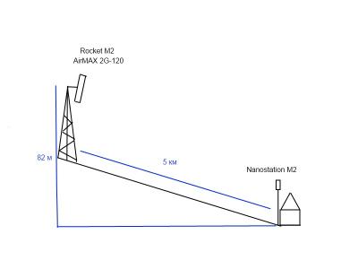

NETOS 147 Опубликовано: 2012-07-02 16:20:08 Share Опубликовано: 2012-07-02 16:20:08 Подскажите какой угол наклона сектора в моих ситуациях, рисунок прикладываю. База Rocket M2 + AirMAX 2G-120, клиенты наносы м2 и м2 локо. Клиенты располагаются на протяжении 5 км. Ссылка на сообщение Поделиться на других сайтах
Romchuk 10 Опубліковано: 2012-07-02 16:32:29 Share Опубліковано: 2012-07-02 16:32:29 Порахуйте по теоремі піфагора Ссылка на сообщение Поделиться на других сайтах
Земеля 729 Опубліковано: 2012-07-02 16:36:54 Share Опубліковано: 2012-07-02 16:36:54 http://www.nporapira.ru/sections/4/articles/28 Ссылка на сообщение Поделиться на других сайтах
Romchuk 10 Опубліковано: 2012-07-02 16:45:05 Share Опубліковано: 2012-07-02 16:45:05 точно.А висота мачти в клієнта?А ви впевнені що мачта клієнта не вища за базову?Чи ви думаєте що дві точки наприклад находяться рівно на висоті 300 метрів над рівнем моря? Ссылка на сообщение Поделиться на других сайтах
Ромка 568 Опубліковано: 2012-07-02 16:46:48 Share Опубліковано: 2012-07-02 16:46:48 http://www.nporapira...s/4/articles/28 Несколько раз пытался считать, ни разу не обошлось без подстройки угла наклона по сигналу от клиентских станций. Или калькулятеры гонят, или УБНТ так сектора делают точно... Ссылка на сообщение Поделиться на других сайтах
NETOS 147 Опубліковано: 2012-07-02 16:47:33 Автор Share Опубліковано: 2012-07-02 16:47:33 тут уже учтена высота над уровнем моря. Ссылка на сообщение Поделиться на других сайтах
Ромка 568 Опубліковано: 2012-07-02 16:47:58 Share Опубліковано: 2012-07-02 16:47:58 точно.А висота мачти в клієнта?А ви впевнені що мачта клієнта не вища за базову?Чи ви думаєте що дві точки наприклад находятьтя рівно на висоті 300 метрів над рівнем моря? а чё тут думать, гуглакарты и gps навигатор в помощь... Ссылка на сообщение Поделиться на других сайтах
Romchuk 10 Опубліковано: 2012-07-02 16:49:16 Share Опубліковано: 2012-07-02 16:49:16 Просто ради цікавості скажіть будь ласка дані однієї і другої точки. Ссылка на сообщение Поделиться на других сайтах
NETOS 147 Опубліковано: 2012-07-02 16:51:28 Автор Share Опубліковано: 2012-07-02 16:51:28 http://www.nporapira...s/4/articles/28 Несколько раз пытался считать, ни разу не обошлось без подстройки угла наклона по сигналу от клиентских станций. Или калькулятеры гонят, или УБНТ так сектора делают точно... Смотрю что у этого сектора вертикальный градус 18, так может его вообще ровно ставить, а то смотрю по калькулятору хоть 1 км хоть 5 все равно в пределах 1-го градуса наклон. Ссылка на сообщение Поделиться на других сайтах

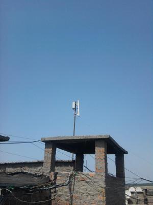

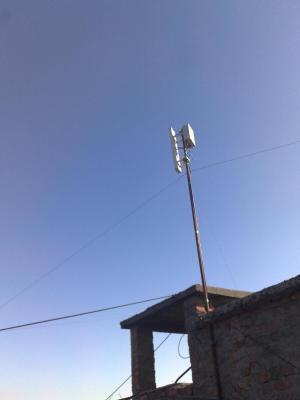

enginer 1 Опубліковано: 2012-07-05 20:23:37 Share Опубліковано: 2012-07-05 20:23:37 Мы тоже думали что наклон играет большую роль оказалось ну уж очень слишком наоборот. Поставили пробную базу Mikrotik + AirMax 20dBi 5GHz, клиенты на SXT (у одного секстант стоит 5 км дальность) Наклон сделали пару градусов как считали нужным, уровень у дальних абонентов 82 - 84 (расстояние максимум 5 км) почти не работали. Начали грешить на железо и антенну но оказалось всё просто. изменили угол, уровень поменялся на 68 - 70 Мы сами в недоумении как такое может быть. Фото до и после Ссылка на сообщение Поделиться на других сайтах
flexz 66 Опубліковано: 2012-07-05 20:41:35 Share Опубліковано: 2012-07-05 20:41:35 а как отреагировали ближние клиенты по сигналу? Ссылка на сообщение Поделиться на других сайтах
shadow_mn 4 Опубліковано: 2012-07-06 08:01:35 Share Опубліковано: 2012-07-06 08:01:35 Я чего то не понял. На второй фотке сектор стоит вверх ногами или крепления поменяны местами ? Ссылка на сообщение Поделиться на других сайтах
fastvd 62 Опубліковано: 2012-07-06 11:38:53 Share Опубліковано: 2012-07-06 11:38:53 Мы тоже думали что наклон играет большую роль оказалось ну уж очень слишком наоборот. Поставили пробную базу Mikrotik + AirMax 20dBi 5GHz, клиенты на SXT (у одного секстант стоит 5 км дальность) Наклон сделали пару градусов как считали нужным, уровень у дальних абонентов 82 - 84 (расстояние максимум 5 км) почти не работали. Начали грешить на железо и антенну но оказалось всё просто. изменили угол, уровень поменялся на 68 - 70 Мы сами в недоумении как такое может быть. Фото до и после да ,тоже с таким сталкивались..рокетовские сектора любят ровненько или даже вверх немножко...лучше всего и проще всего и правильней всего на новом секторе подключить абонов с чистой идеальной видимостью и с СРЕ на которым ты знаешь какой сигнал должен быть плюс минус 1-2 дби...если отличается при начальной юстировке сектора, то потом по все 3-4 СРЕ ориентируешь сектор. Ссылка на сообщение Поделиться на других сайтах

enginer 1 Опубліковано: 2012-07-10 20:06:01 Share Опубліковано: 2012-07-10 20:06:01 Я чего то не понял. На второй фотке сектор стоит вверх ногами или крепления поменяны местами ? крепление поменяли местами и чуть модернизировали. Ссылка на сообщение Поделиться на других сайтах
