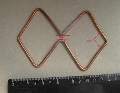

Adventurous 88 Опубліковано: 2013-02-12 13:32:54 Share Опубліковано: 2013-02-12 13:32:54 Естественно от к-ва абонентов на базовую станцию зависит многое. Попробуйте установить направленную антенну. Мне помогает когда много дачников приезжает. Ссылка на сообщение Поделиться на других сайтах
Adventurous 88 Опубліковано: 2013-02-12 13:34:35 Share Опубліковано: 2013-02-12 13:34:35 я делал такую с отражателем Ссылка на сообщение Поделиться на других сайтах
