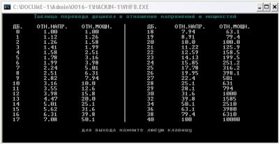

Rus32bit 0 Опубликовано: 2012-07-09 17:23:16 Share Опубликовано: 2012-07-09 17:23:16 бери TP-LINK TL-WR841N всем хорош пользуюсь им уже около года роутер показал себя только с лучшей стороны его плюсы перед другими Мощность беспроводного сигнала 20дБм а это как никак 100 милливатт у других всего лишь 18 20дБм это всего лиш 63 милливатт так что разница очевидна проц у него в 400 Мгц клиентов можно подключить хоть 30 одновремено при покупки смотри чтоб аппаратная версия была 7.1 TP-LINK TL-WR841N а еще лучше TP-Link TL-WR842ND Ссылка на сообщение Поделиться на других сайтах

Rus32bit 0 Опубликовано: 2012-07-11 19:13:06 Share Опубликовано: 2012-07-11 19:13:06 TP-Link TL-WR841ND и TP-Link TL-WR842ND у них элементная база абсолютно одинаковая просто к 842 можно подключить флешку CPU 400 MHz RAM 32 MB Radio 20 dBm = 100 милливатт Ссылка на сообщение Поделиться на других сайтах
