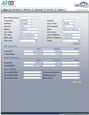

SuperSonic 19 Опубликовано: 2012-09-19 17:40:02 Share Опубликовано: 2012-09-19 17:40:02 поставил две точки Nanostatin2 loco АП + Nanostatin2 loco СТ Station MAC Signal, dBm Noise, dBm Tx Rate Rx Rate Idle 00:15:6D:FC:54:EF -66 -96 36M 12M 0 Наблюдается постоянная потеря пакетов Status Base Station SSID: myssid AirMax Quality: - % AirMax Capacity: - % Frequency: 2452 MHz Channel:9 Antenna:Horizontal Noise Floor:-96 dBm Security: none ACK Timeout:42 Uptime:03:23:28 Date:2011-12-20 00:48:21 LAN Cable:ON Host Name: myhost LAN MAC:00:27:22:8D:44:22 LAN IP Address:192.168.1.100 WLAN MAC:00:27:22:8C:44:22 WLAN IP Address:192.168.1.100 Extra info: Растояние примерно метров 300-400 между станциями, прямая видимость. В чём может быть проблема? Частота свободна... Ссылка на сообщение Поделиться на других сайтах

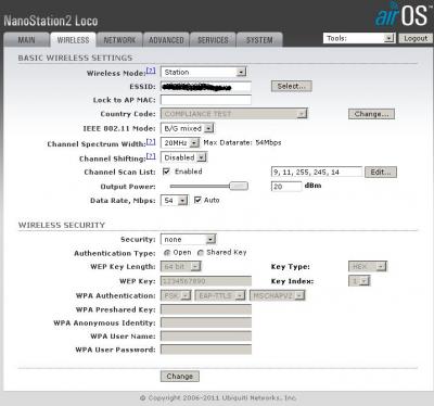

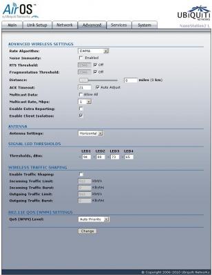

-кабельщик- 13 Опубликовано: 2012-09-19 21:10:21 Share Опубликовано: 2012-09-19 21:10:21 а Вы думаете ТС нужно для дома больше 5мбит? Если нужна скорость мегабит с 50-70 - берите оборудку с буквой М. Да хрен его знает. Он же не обнародовал своих аппетитов.ТС, вы б лучше показали скрины всех вкладок (с обоих сторон линка), мож причину и разглядит кто... Ссылка на сообщение Поделиться на других сайтах

Ромка 568 Опубликовано: 2012-09-20 07:20:59 Share Опубликовано: 2012-09-20 07:20:59 Уберите галочки с ack timeout auto adjast, ползунком distance выставить 0.6 км. Так же я бы на вашем месте использовал режим AP и WDS Statoin WDS, и G - only. Ну и с мощностью поиграйтесь, нужно добиться уровней сигнала -60...65. Если трафика прогнать нужно до 10мбит, переведите линк в 10mhz. И смотрите на такой показатель как CCQ, именно он и сигнализирует о качестве связи линка. Ссылка на сообщение Поделиться на других сайтах
SuperSonic 19 Опубликовано: 2012-09-20 07:45:08 Автор Share Опубликовано: 2012-09-20 07:45:08 Уберите галочки с ack timeout auto adjast, ползунком distance выставить 0.6 км. Так же я бы на вашем месте использовал режим AP и WDS Statoin WDS, и G - only. Ну и с мощностью поиграйтесь, нужно добиться уровней сигнала -60...65. Если трафика прогнать нужно до 10мбит, переведите линк в 10mhz. И смотрите на такой показатель как CCQ, именно он и сигнализирует о качестве связи линка. Спасибо, Ну скажем так, там несколько точек подключены, симптомы у всех одинаковые, но даже с 1 линком такое происходит CCQ как раз таки и падает и вэтом время потери пакетов и наблюдаются это стало быть на всех точках резать до -60 - -65 сигнал? Ссылка на сообщение Поделиться на других сайтах

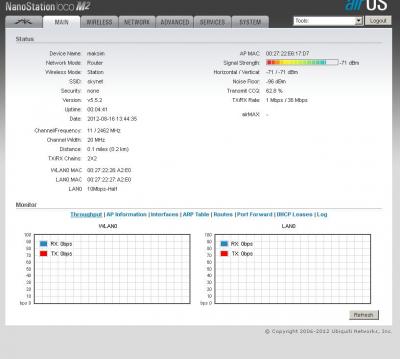

SuperSonic 19 Опубликовано: 2012-10-01 17:50:15 Автор Share Опубликовано: 2012-10-01 17:50:15 И снова беда, работает уже одна антенна Station MAC Signal, dBm Noise, dBm Tx Rate Rx Rate Idle (sec) Comment 00:27:22:26:A2:9E -75 -96 12M 1M 0 cl105 00:15:6D:72:B9:4D -27 -96 12M 48M 0 cl73 00:27:22:26:A2:E0 -70 -96 12M 1M 0 cl88 00:27:22:4E:6A:6A -49 -96 12M 1M 0 cl11 00:27:22:14:C3:91 -55 -96 36M 1M 0 cl23 00:15:6D:FC:54:ED -38 -96 12M 48M 0 cl28 00:15:6D:FC:55:76 -43 -96 36M 54M 15 cl22 00:15:6D:82:30:C0 -43 -96 48M 36M 0 cl75 00:15:6D:82:33:A3 -67 -96 12M 1M 0 cltest Скажите пожалуйста, плчему клиент с -27 получает скорость 12/48 а не 54/54 .. .? ниже скрин кл88 что с ccq шума нет , сигнал в норме... Ссылка на сообщение Поделиться на других сайтах
holubets 43 Опубликовано: 2012-10-01 20:07:23 Share Опубликовано: 2012-10-01 20:07:23 1 питання: Що сталося з Лан портом? швидкість 10мбіт-півдуплекс 2 - оптимальний режим роботи коли сигнал -50 - -60 і коли сигнали від клієнтів не відрізняються більше ніж 10 одиниць. У вашому випадку той клієнт просто глушить базу. Наведіть з тим порядок і відпишитеся про результат. Ссылка на сообщение Поделиться на других сайтах
SuperSonic 19 Опубликовано: 2012-10-02 05:03:54 Автор Share Опубликовано: 2012-10-02 05:03:54 1 питання: Що сталося з Лан портом? швидкість 10мбіт-півдуплекс 2 - оптимальний режим роботи коли сигнал -50 - -60 і коли сигнали від клієнтів не відрізняються більше ніж 10 одиниць. У вашому випадку той клієнт просто глушить базу. Наведіть з тим порядок і відпишитеся про результат. Я снизил ouput power до 1 dbm на клиенте28 - сигнал -50 с базы. Уу моего проблемного клиента -70 есть другой клиент -75 ....разница в 25 дмб.... (( Ссылка на сообщение Поделиться на других сайтах
