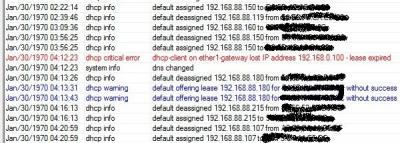

Володя 12 Опубліковано: 2013-01-22 19:59:57 Share Опубліковано: 2013-01-22 19:59:57 Прошу помощи! Стоит RB450G. Он жует где-то 60 пользователей. Его роль в том, чтобы раздавать адреса (DHCP сервер). Вчера и сегодня вечером обрываются сессии и через пару минут интернет начинает работать дальше. Лог прилагается. В чем может быть проблема? Заранее спасибо! Ссылка на сообщение Поделиться на других сайтах
igorrom7 8 Опубліковано: 2013-01-22 20:36:25 Share Опубліковано: 2013-01-22 20:36:25 Прошу помощи! Стоит RB450G. Он жует где-то 60 пользователей. Его роль в том, чтобы раздавать адреса (DHCP сервер). Вчера и сегодня вечером обрываются сессии и через пару минут интернет начинает работать дальше. Лог прилагается. В чем может быть проблема? Заранее спасибо! немного оффтоп, в следующий раз грузите скрины прямо на сайт, а то не интересно смотреть рекламу на радикале)) Ссылка на сообщение Поделиться на других сайтах
nevidomuj 33 Опубліковано: 2013-01-22 21:40:01 Share Опубліковано: 2013-01-22 21:40:01 Ви розумієте ЩО написано в логах? Ссылка на сообщение Поделиться на других сайтах
paradaise 7 Опубліковано: 2013-01-22 22:30:48 Share Опубліковано: 2013-01-22 22:30:48 красную линию в логе переведите Ссылка на сообщение Поделиться на других сайтах

nevidomuj 33 Опубліковано: 2013-01-23 10:31:04 Share Опубліковано: 2013-01-23 10:31:04 Володя Постараюсь Вам розжувати.... В Логах Ви бачите три колонки - дата і час, тип інформації, сама інформація. По Ваших логах є дві проблеми. 1. DHCP Critical error - dhcp-client on ether1-getawey lost IP adress 192.168.0.100 - leases expired Перекласти що це означає зможете і самі, тільки дам підказку - "проблема" з ДХЦП клієнтом 2. Це те, що виділено синім коліром. стосується Вашого ДХЦП сервера, який видає адреси клієнтам Знову ж таки, перекладіть те що написано в третій колонці і все стане зрозуміло! Ссылка на сообщение Поделиться на других сайтах
