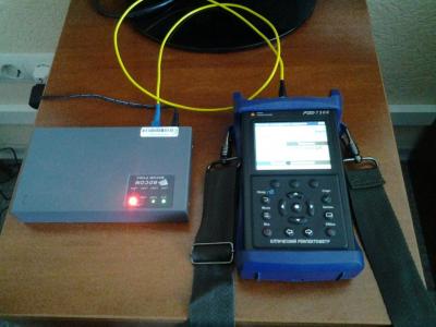

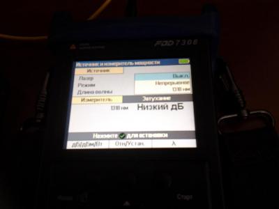

Я конечно дико извиняюсь, но может быть эти фото помогут Вам самому догадаться?

Если учесть, что ОНУ в восходящем потоке использует принципы TDMA, то логично предположить, что до тех пор пока она ОЛТа не "увидит" - будет молчать, что подтверждают фото.
Соответственно измерить уровень излучаемой мощности из передатчика ОНУ простым измерителем мощности не удастся (по простому).
Верно, тогда 1310 от клиента, ведь важнее уровень сигнала от клиента, что бы не происходило наложения сигналов ONU одного на другой.
Да я это понимаю(что излучатель на ONU не работает пока не получить сигнал от OLT), я даже утверждать этого не стал. Я говорил о том что преимущество то какое в этом приборе, проверить рабочий ли излучатель на ONU? Вот если бы OLT показывало уровень сигнала от ONU(правильно) эти показания помогут, а в случае неисправности ONU можно подключить новую ONU+)
