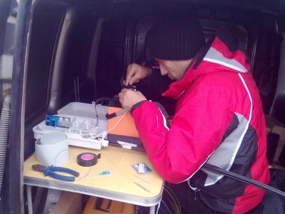

Абонентские дропы каким кабелем делаете? И как оконечиваете?
пробовали ТКО - кабель не плохой, а потом небыло ТКО и попробовали Эколайт-БОМБА по сровнению с ТКО-ООООЧЕНЬ легкий в монтаже, стеклопрутки потолще ,такой скажем-КАБЕЛЬ! хотя весят и те и те на Н3 зажимах.
оконечивали спочатку: брали обычный патчкорд,пополам его,термоусадку,делали шину-ну как то не пошло, теперь стандартно опускаем бокс, заводим кабель и в середине на пигтейл вывариваем, так практичней, так как все кабели красиво смотаны, и патчкорды варить и термоусадку накладывать-и долго,и хрупкое очень все, и не так надежно в целом.

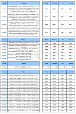

банально сравни цену ОНУШКИ Делинка и БДкома 250уе против 60-70уе
