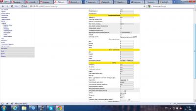

Ромка 565 Опубліковано: 2012-12-19 12:19:18 Share Опубліковано: 2012-12-19 12:19:18 Покажите скрин окна настройки одного из тарифных планов Ссылка на сообщение Поделиться на других сайтах

Tux 24 Опубліковано: 2012-12-19 12:57:07 Share Опубліковано: 2012-12-19 12:57:07 Кажется в настройках ТП стоит блокировка пользователя при нехватке депозита. Ссылка на сообщение Поделиться на других сайтах
viki 0 Опубліковано: 2012-12-19 14:07:54 Автор Share Опубліковано: 2012-12-19 14:07:54 Вот скрин тарифного плана. Один билинг в конце месяца снимает с пользователей абонплату и они уходят в минус и не работают. Другой в конце месяца тех пользователей у кого нет денег на на покрітие тарифа, меняет статус на слишком маленький депозит. Снятие денег происходит только при смене статуса на "Активно". Причем если статус меняется через несколько дней, то абонплату он снимает за вычетом тех дней что не пользовался человек. Соответственно реально полученніе деньги и в биллинге никогда не совпадают. В результате рисуетмся таблица в екселе для подсчета оборота, ну как пещерные люди. Но при наличии биллинга который все это теоретически умеет. Пересмотрел настройки обоих, различий не нашёл. Почему так происходит мне просто непонятно. Ссылка на сообщение Поделиться на других сайтах

chip_shpak 1 Опубліковано: 2012-12-19 14:45:47 Share Опубліковано: 2012-12-19 14:45:47 Вот скрин тарифного плана. Один билинг в конце месяца снимает с пользователей абонплату и они уходят в минус и не работают. Другой в конце месяца тех пользователей у кого нет денег на на покрітие тарифа, меняет статус на слишком маленький депозит. Снятие денег происходит только при смене статуса на "Активно". Причем если статус меняется через несколько дней, то абонплату он снимает за вычетом тех дней что не пользовался человек. Соответственно реально полученніе деньги и в биллинге никогда не совпадают. В результате рисуетмся таблица в екселе для подсчета оборота, ну как пещерные люди. Но при наличии биллинга который все это теоретически умеет. Пересмотрел настройки обоих, различий не нашёл. Почему так происходит мне просто непонятно. что б снималось полность снимите галку только за активные дни Ссылка на сообщение Поделиться на других сайтах
