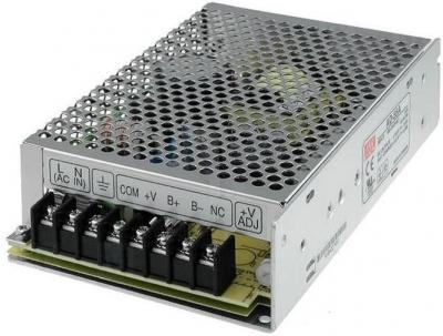

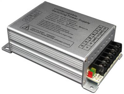

mace 16 Опубликовано: 2013-01-27 22:52:53 Share Опубликовано: 2013-01-27 22:52:53 Господа, рассматриваю варианты организации бесперебойного питания удаленного узла где будет размещена OLT. Получается, что только OLT необходимо обеспечивать питанием, потому что оборудование-мониторинг имеет у себя на борту контакты для подключения АКБ батареи. У меня уже есть проверенные временем схемы резервирования для AC оборудования с использованием UPS + АКБ внешняя. Большой минус такого варианта - потери при преобразовании постоянного тока в переменный. Решил рассмотреть вариант резервации DC оборудования. Подскажите пожалуйста модели блоков питания AC->DC (36-48V) к которым можно подключить несколько гелиевых батарей для организации бесперебойного питания BDCOM OLT P3310-DC. Планирую блок питания подключить на вход в OLT. При этом, еще места больше, т.к. нет объемной UPS. У Luxeon есть готовые решения с блокам питания к которому можно подключить батарею (PS1203A 3А 12В 36Вт), но модель на 12В. Я прикрепил еще фото подобного решения, которое я хочу применить. Заранее спасибо за ответы. Ссылка на сообщение Поделиться на других сайтах

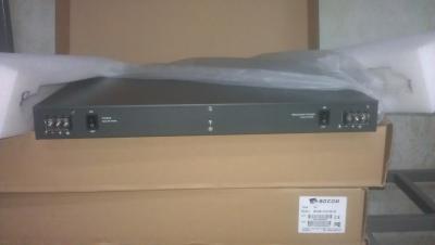

mace 16 Опубліковано: 2013-01-28 11:18:07 Автор Share Опубліковано: 2013-01-28 11:18:07 Сегодня мне Влад выслал фото как выглядит задняя сторона BDCOM OLT с DC питанием. Ссылка на сообщение Поделиться на других сайтах

fastvd 62 Опубліковано: 2013-01-28 11:59:35 Share Опубліковано: 2013-01-28 11:59:35 AD-155C + 4 гелевых 7а\ч акумов в буфер = проверенная схема(больше 1,5 года) при 1 ОЛТ (около 75-80 ВАТ) = будет держать около 3 часов. Ссылка на сообщение Поделиться на других сайтах
mace 16 Опубліковано: 2013-01-28 12:05:04 Автор Share Опубліковано: 2013-01-28 12:05:04 AD-155C + 4 гелевых 7а\ч акумов в буфер = проверенная схема(больше 1,5 года) при 1 ОЛТ (около 75-80 ВАТ) = будет держать около 3 часов. Спасибо за ответ. Где вы покупаете AD-155C? И еще вопрос. Почему вы написали что OLT BDCOM потребляет около 75-80 Ватт? В спецификации написано "Потребляемая мощность: до 40 Вт" Ссылка на сообщение Поделиться на других сайтах
fastvd 62 Опубліковано: 2013-01-28 12:35:11 Share Опубліковано: 2013-01-28 12:35:11 AD-155C + 4 гелевых 7а\ч акумов в буфер = проверенная схема(больше 1,5 года) при 1 ОЛТ (около 75-80 ВАТ) = будет держать около 3 часов. Спасибо за ответ. Где вы покупаете AD-155C? И еще вопрос. Почему вы написали что OLT BDCOM потребляет около 75-80 Ватт? В спецификации написано "Потребляемая мощность: до 40 Вт" ой,да ..может быть(просто на узле общую нагрузку вспомнил,но забыл что там медиков около 15шт ещё есть) Ссылка на сообщение Поделиться на других сайтах

mace 16 Опубліковано: 2013-01-28 13:44:46 Автор Share Опубліковано: 2013-01-28 13:44:46 От чего он накроется? или от перезарядки, или от недозарядки. В предложенной Fastvd модели блока питания "Meanwell ad-155C" в спецификации написано: - Встроенный контур заряда внешней аккумуляторной батареи. - Защита при низком заряде батареи и при переполюсовке. http://www.mean-well...s/view-228.html Ссылка на сообщение Поделиться на других сайтах

fastvd 62 Опубліковано: 2013-01-29 06:39:40 Share Опубліковано: 2013-01-29 06:39:40 От чего он накроется? или от перезарядки, или от недозарядки. В предложенной Fastvd модели блока питания "Meanwell ad-155C" в спецификации написано: - Встроенный контур заряда внешней аккумуляторной батареи. - Защита при низком заряде батареи и при переполюсовке. http://www.mean-well...s/view-228.html все правильно.это то что вам нужно. Ссылка на сообщение Поделиться на других сайтах

logic 522 Опубліковано: 2013-02-17 11:49:03 Share Опубліковано: 2013-02-17 11:49:03 у меня пару таких блоков стоять . там есть крутилка - ней выставляете нужный вольтаж на батареи Ссылка на сообщение Поделиться на других сайтах
mace 16 Опубліковано: 2013-02-17 11:56:50 Автор Share Опубліковано: 2013-02-17 11:56:50 у меня пару таких блоков стоять . там есть крутилка - ней выставляете нужный вольтаж на батареи Если я вас правильно понял, то в блоках питания AD-155C есть возможность подавать на АКБ напряжение от 12В и выше, например, 14,4В? Ссылка на сообщение Поделиться на других сайтах
logic 522 Опубліковано: 2013-02-17 12:56:41 Share Опубліковано: 2013-02-17 12:56:41 (відредаговано) нет... там выход 50вольт... есть возможность регулировки от 50вольт до 57 или 60вольт вы ставите последовательно 4 акума... в буфере по 13,5-13,7вольта х 4шт=54-54,8 вольта... от вы и выставляете крутилкой эти 54,8 вольта Відредаговано 2013-02-17 12:58:49 logic Ссылка на сообщение Поделиться на других сайтах
