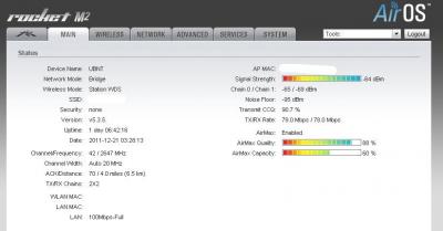

Всем привет! Появилась внезапно проблема. Стояли на линке 5 км. два Nanobridge M2. Качали себе около 10 МБит трафа. Потом непонятно по какой причини, скорость у клиентов упала. Ну подумал что бриджи не тянут, и поставил ракеты. Хотя у бриджей еще большой запас, судя по другому линку. Ну в общем все равно прокачки никакой, пинги большие, прыгал по частотам куда можно и не помогло. Подскажите может еще какие настройки нужно сделать или чего добавить? Сейчас прокачка около 8-10 МБит, MCS зажато на MCS12. Скрины антенн прикладываю.

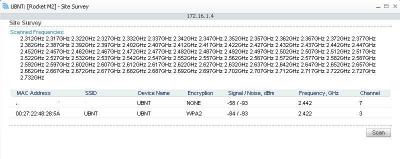

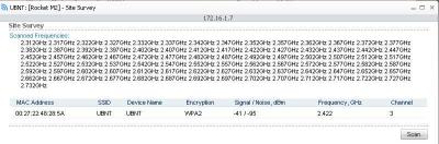

Site survey в студию
были стандартные и уже стоят стандартные, это для пробы ставил и как раз скрины сделал. ситуация все равно не меняется, я же написал.

Ага, Вы ему еще Аирфайбер предложите.... оно и без тиков заработает.  Прошивку залей одинаковую, последнюю! УБНТ коряво работает с разными версиями.  На таком расстоянии с дишами хоть в мега засранном эфире будет работать и давать тебе честные твои 10 Мбит..... Тока ж все скрины в студию а не только мэин..
диш на 2.6ГГц паршиво работает, вернись назад в рабочий диапазон 2400.2480, позажимай ручками скоростя, зажми ACK Timeout и будьте счастливы
ACK Timeout  слышал что нужно делать немного больше реального расстояния, насколько?
И еще.... насколько меньше реальная максимальная прокачка от указанной в TX/RX Rate ?

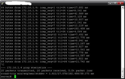

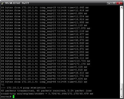

Вся проблема в том что пинги до антенны передатчика идеальные, пинги до антенны приемника херовые см. скрин. Если пингую с антенны приемника дальше сеть, то нормальные пинги. Т.е. проблема я так понимаю именно в канале по воздуху. К тому же есть еще 8 разных направлений на которых все работает отлично! Т.е. проблем в сетевых нет. В РоЕ тоже думаю нет проблем, так как я пингую именно радиоинтерфейсы. Ширина канал 10 МГц, частота 2442.
