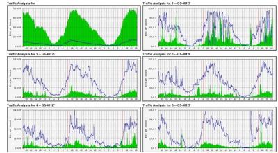

В ядрі zyxel-4012F. На мртж перший графік це вхід зі світу. Далі порти свіча. Неподобається на першому порті драбина з піків. При чому цікаво, що та частина мережі, що приходить на цей порт в юзерів проблем немає, не жаліються. А з інших портів жаліються на пропадання нету. vpn зєднання в клієнтів залишається на звязку, а інтернет перестає бігати до переконекта.

А вы точно уверены что на порту #1 нет проблем со связью? Судя по графику - явно выраженные обрывы на этом сегменте по 10-30 минут, причем вечерний час пик!
После 1-го порта стоит свитч, который трафик от клиентов фильтрует от разного рода вирусов и мусора?
А вообще, что за свитч стоит за портом #1 и какую функцию выполняет?
P.S. Данные в MRTG Graphs у вас рисуются справа на лево :) Первый раз такое вижу (графики панели задач из винды не в счет).

Ну з першого графіка видно там навантаження 700Мб

IMHO обычный график, неровности и пики это как раз хорошо(юзеры качают случайно), плохо когда ровная полоса на каком-то участке - где-то планка и затык.
Як на мене також - нормальний графік, нічого там критичного немає.
Затиків стараємся на вихід не роботи в запасі завжди є якихось 100Мб.
Не графік мене смущає а проблеми в юзерів, де краще зняти tcpdamp чи щось подібне щоб пошукати глибше.

   config access_profile profile_id 4 add access_id auto_assign ip udp dst_port 137 port 1-24 deny
   config access_profile profile_id 4 add access_id auto_assign ip udp dst_port 138 port 1-24 deny
   config access_profile profile_id 4 add access_id auto_assign ip udp dst_port 139 port 1-24 deny
   config access_profile profile_id 4 add access_id auto_assign ip udp dst_port 1900 port 1-24 deny
   config access_profile profile_id 4 add access_id auto_assign ip udp dst_port 3332 port 1-24 deny
   config access_profile profile_id 4 add access_id auto_assign ip udp dst_port 5554 port 1-24 deny
   config access_profile profile_id 4 add access_id auto_assign ip udp dst_port 9996 port 1-24 deny
P.S. Сорри если криво текст вышел, просто у меня в Chrome до сих пор не работает полноценно меню ответов после внесения Фостером изменений в движок форума: теги вообще не отображаются и приходится "в слепую" тест подгонять.
Изменено пользователем mace
С этого места поподробней или пошлите где почитать что следует зарезать. Схемку расположения свичей нарисую выложу.
Политика правил в каждой сети своя, но есть достаточно распространенные правила (ACL правила на основе оборудования D-Link):
#1 DHCP ответы запрещены на всех юзерских портах (1-23), кроме uplink порта №24
create access_profile profile_id 1 ip udp src_port_mask ffff
config access_profile profile_id 1 add access_id auto_assign ip udp src_port 67 port 1:1-23 deny
#2 Запрещаем arp подмену
create access_profile profile_id 2 ethernet source_mac FF-FF-FF-FF-FF-FF
config access_profile profile_id 2 add access_id auto_assign ethernet source_mac 00-00-00-00-00-00 port 1:1-24 deny
#3 Запрещенные dst TCP порты:
 #69 tcp/udp - защита абонентских роутеров (протокол TFTP)
 #135 tcp/udp (epmap) - защита против уязвимостей в Microsoft Windows
 #136 tcp/udp (profile) - защита против уязвимостей в Microsoft Windows
 #137 tcp/udp (netbios-ns) - защита против уязвимостей в Microsoft Windows
 #138 tcp/udp (netbios-dgm) - защита против уязвимостей в Microsoft Windows
 #139 tcp/udp (netbios-ssn) - защита против уязвимостей в Microsoft Windows
 #445 tcp (microsoft-ds) - защита против уязвимостей в Microsoft Windows
 #901 tcp (SWAT) - чтобы не было доступа к настройкам самбы через web.
 #1022 и 1023 - червь Jobaka (Sasser)
 #2869 - UPNP Universal Plug and Play Device Host
 #3332 tcp/udp - троянская программа.
 #5554 и 9996 - Защита против вирусов "Lovsan", "Blaster", "Msblast", "Poza".
   create access_profile profile_id 3 ip tcp dst_port_mask ffff
   config access_profile profile_id 3 add access_id auto_assign ip tcp dst_port 69 port 1-23 deny
   config access_profile profile_id 3 add access_id auto_assign ip tcp dst_port 135 port 1-24 deny
   config access_profile profile_id 3 add access_id auto_assign ip tcp dst_port 136 port 1-24 deny
   config access_profile profile_id 3 add access_id auto_assign ip tcp dst_port 137 port 1-24 deny
   config access_profile profile_id 3 add access_id auto_assign ip tcp dst_port 138 port 1-24 deny
   config access_profile profile_id 3 add access_id auto_assign ip tcp dst_port 139 port 1-24 deny
   config access_profile profile_id 3 add access_id auto_assign ip tcp dst_port 445 port 1-24 deny
   config access_profile profile_id 3 add access_id auto_assign ip tcp dst_port 1022 port 1-24 deny
   config access_profile profile_id 3 add access_id auto_assign ip tcp dst_port 1023 port 1-24 deny
   config access_profile profile_id 3 add access_id auto_assign ip tcp dst_port 2869 port 1-24 deny
   config access_profile profile_id 3 add access_id auto_assign ip tcp dst_port 3332 port 1-24 deny
   config access_profile profile_id 3 add access_id auto_assign ip tcp dst_port 5554 port 1-24 deny
   config access_profile profile_id 3 add access_id auto_assign ip tcp dst_port 9996 port 1-24 deny
#4 Запрещенные dst UDP порты:
 #1900 udp (SSDP SSDP Discovery Service) - Самый простой способ получения несанкционированного доступа к компьютеру!
   create access_profile profile_id 4 ip udp dst_port_mask ffff
   config access_profile profile_id 4 add access_id auto_assign ip udp dst_port 69 port 1-23 deny
   config access_profile profile_id 4 add access_id auto_assign ip udp dst_port 135 port 1-24 deny
   config access_profile profile_id 4 add access_id auto_assign ip udp dst_port 136 port 1-24 deny
Дякую все читабильне.
