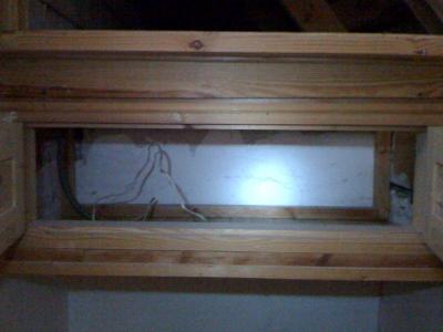

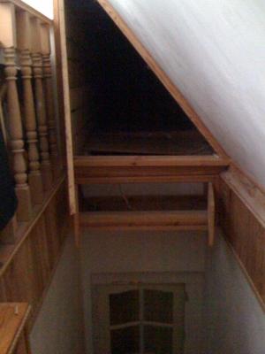

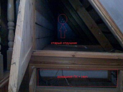

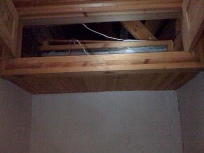

sat12 20 Posted 2013-02-10 12:51:16 Share Posted 2013-02-10 12:51:16 (edited) Нужен дельный совет, как лучше организовать воздушное охлаждение для домашнего ПК и двенадцатипортового тупого свича. Ситуациия следующая... p.s. все нужно просто максимально заныкать и повыводить резетки hdmi, vga, usb и так дл... вторая половина уперлась в минимализм p.s.s.летом температура периодически в этой кладовочке подымается иногда до +40 Edited 2013-02-10 12:54:12 by sat12 Link to post Share on other sites

NiTr0 586 Posted 2013-02-10 18:32:25 Share Posted 2013-02-10 18:32:25 (edited) Пенопластом теплоизоляцию крыши сделать (чтобы днем солнышко не так внутренности чердака жарило), поставить мамку с полимерными кондерами, кулерок на проц поболее, а вот как с винтом быть - хз (поставить кулер, который тянет воздух из более холодного помещения, и направить поток на винт?). Собирать железку ИМХО стоит на каком-то АПУ от АМД... Edited 2013-02-10 18:33:02 by NiTr0 Link to post Share on other sites
