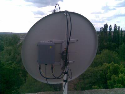

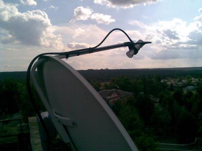

Господа. А кто-бы выложил в студию фото установленного МТ на крыше, трубе, заборе у клиента. Сравнить хотца внешние виды, будет ли МТ портить фасад "элитного замка". Плиз.
Что, нет ни у кого фото-отчётика о "красивом исполнении" МТ???? Ну базовую станцию масяни на убнт видели, красиво! Или всем стрёмно показать конструктор на трубах???  :D
  В 22.02.2013 в 19:46, IC ® сказав:
post-15548-0-20362700-1361787435_thumb.jpgpost-15548-0-42298200-1361787491_thumb.jpgpost-15548-0-95164200-1361787503_thumb.jpg

А кто внутри! Выглядит, очень мощно....  )))

  В 27.02.2013 в 23:59, lan_info сказав:
Так, а что эта мощь прокачивает и на какое расстояние?
То что на фото, внутри: rb433ah + r52nm
Качает 100мбит hd при полосе 20мгц, либо 100мбит прием, 50-70 отдача при 40мгц, но 40 включать нельзя....
Расстояние  около 17км. Сигналы -52...55 дб
