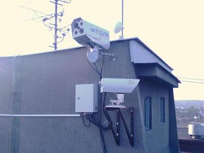

VoodooHaker 3 Опубликовано: 2013-02-26 18:50:28 Автор Share Опубликовано: 2013-02-26 18:50:28 вот фото установленных Ссылка на сообщение Поделиться на других сайтах
